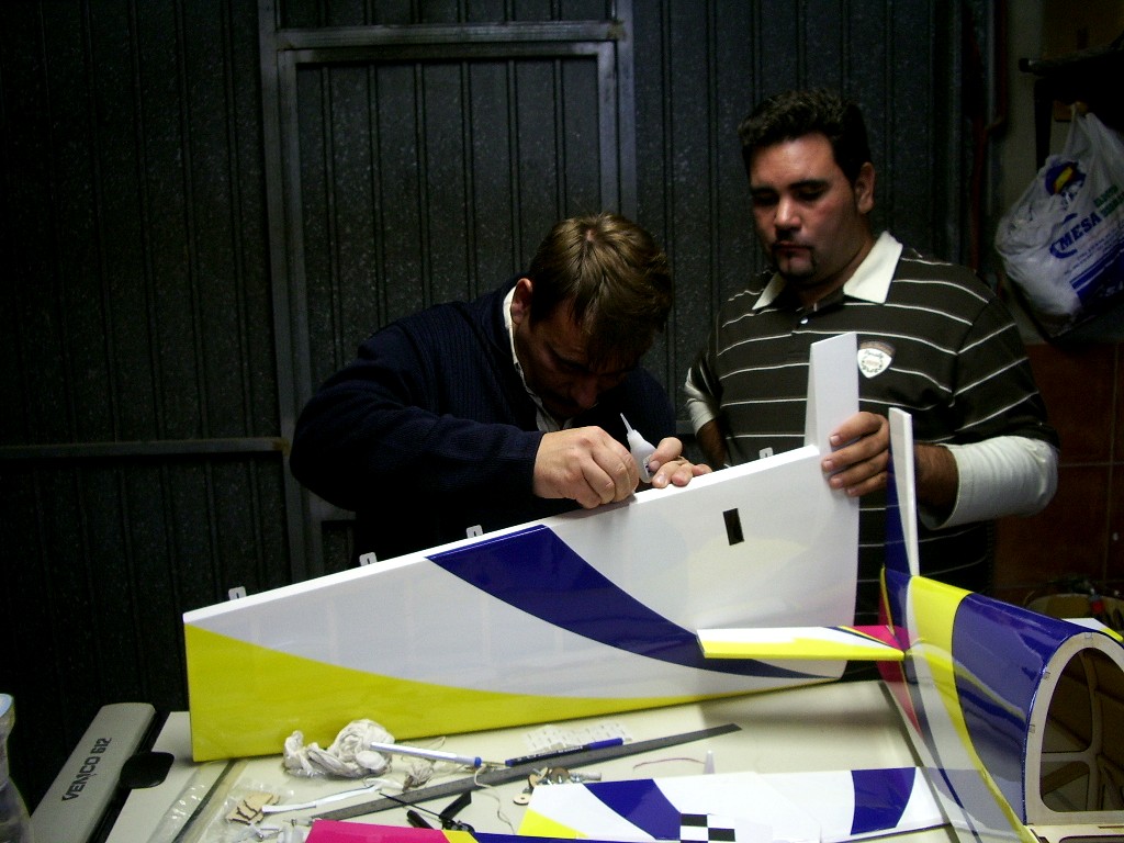

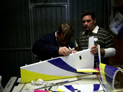

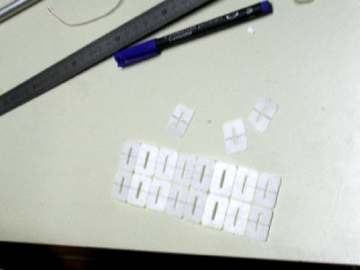

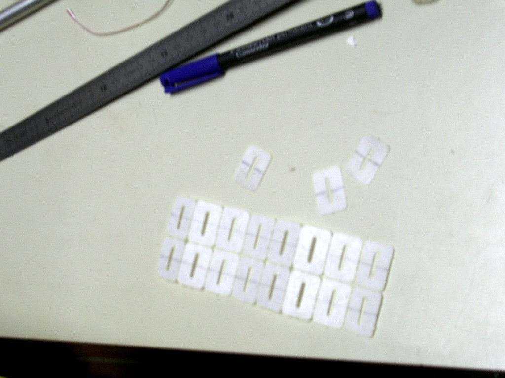

segun he visto las bisagras son resitentes, no son finas y fragiles, son durillas, mando me lo da todo todo, y con los serovs de 11 kilos en profundidad y 13 k en direccion no tendra ningun problema, de todos modos estare atento a como van , si se ha abierto alguna en vuelo, :lol:

el ucando despues de romper la ireccion el pasado sabado cuando el motor se salio en pleno vuelo del avion, medejo ver las bisagras que trae, y son aun mas pequeñas las del ucando que las del yak54, ademas el yak trae un par de bisagras mas para direccion, en total en direccion el yak trae 5 bisagras.mas el gancho de la rueda.osea que creo como csasablanca que duraran.pero siempre 4 ojos ven mas que 2, y con tu sobradisima experiencia sami, creo que todos los que visitamos este foro no nos faltara informacion. MUCHISIMAS GRACIAS SAMI POR ESTAR PENDIENTE A TODOS NOSOTROS :wink: :wink: :wink:

No me hagas la pelota que de igual manera te dare un par de collejas por poner las bisagras AL REVES. :twisted:
¡¡¡¡ ASI SE PONEN ESTAS BISAGRAS !!!!
Se marca el centro y cada mitad se pega en cada superficie.

jjjejejejejeje, es curiso sami que las bisagras las pongas asi, porque estan señaladas de fabrica la rajita ancha cortada desde casa , para poner la bisagra a lo largo. no se porque, de todos modos todo se vera.ademas que por lo que vale, pronto tendre tamb un eedge. voy a flipar. :lol:
OYE, MENUDA MIRLA TIENES EN LA FOTOjejejeje :shock: :shock:

Miguel, aunque ya se que tu de ingles "ni papa" mirate los dibujitos:
http://www.rcuniverse.com/magazine/arti ... icle_id=55
En tus bisagras ese hueco a lo largo que traen hace la funcion del taladro en la madera, es para que el ciano entre y pegue mejor, en ese hueco quedara pegada la madera con madera y hara mucho mas segura la union de la bisagra con la madera.

pero miguel te dije alreves de como estan maldito telefono que no nos entendemos

zayas te voy a matar :evil: :si le pongo unos alfileres serviran atravesando las visagras?????? :evil: :evil: :evil: :evil: :evil: TE MATO, MIRA QUE TE PREGUNTE :? el extra 330 de fhoenixm trae las visagras puestas y unos alfileresque las atraviesan la balsa y en medio la bisagra. servira asi????? :? :? :? y yo dandomela de que va de lujo el montaje.
