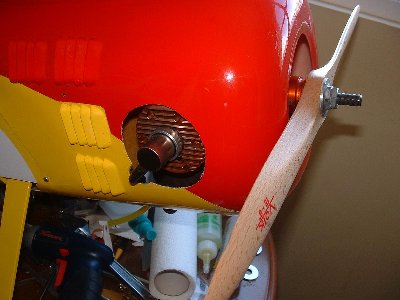

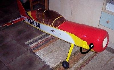

bueno el deposito lo puedes pegar a la bayoneta para ayudar al centrado igual le tienes que hacer algun arreglo para que asiente mejor,el centro en el mio estaba entre las dos medidas que trae en el centro,yo desde luego con la pala que he sacado mejor resultado ha sido con la 18/6 con la 20/ 6 iba muy apagado claro esta el motor era de segunda mano y no se ni el trato que tuvo ni el rodagey veo que has puesto dos servos en profundidad y tienes que poner el servo de direccion en el interior ,le haces con el soldador unas aberturas al monocote a la altura de los horns de direccion
