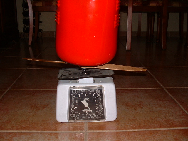

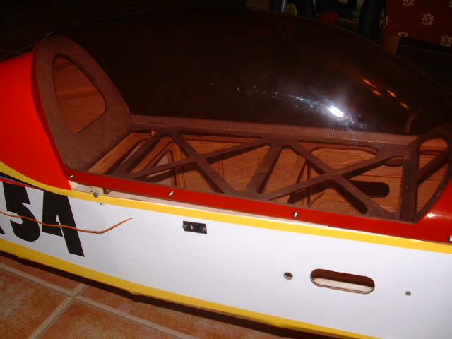

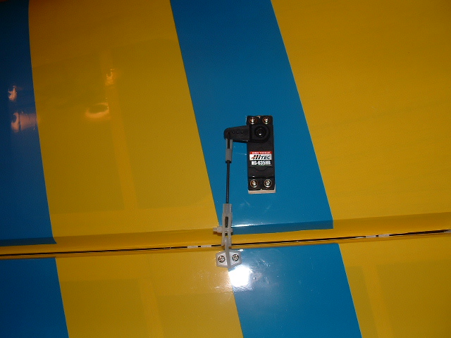

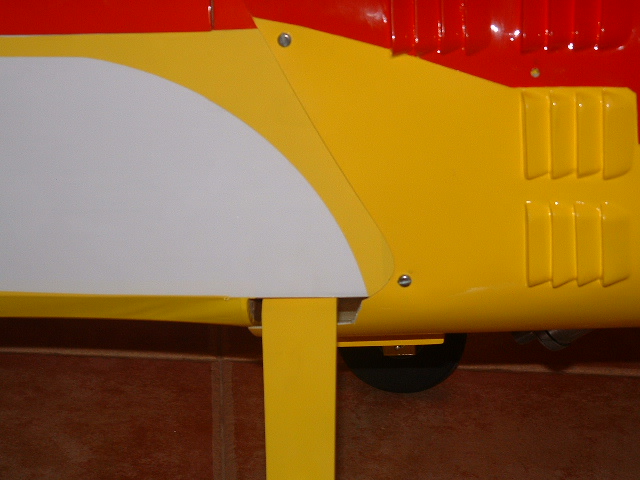

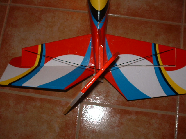

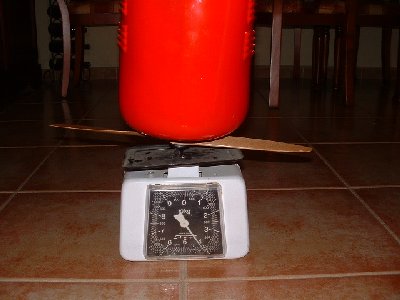

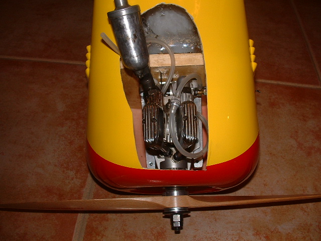

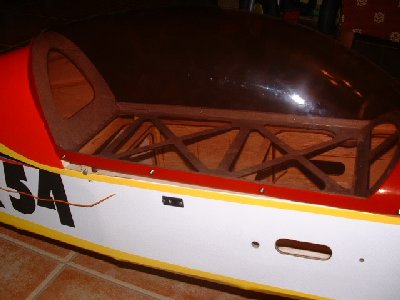

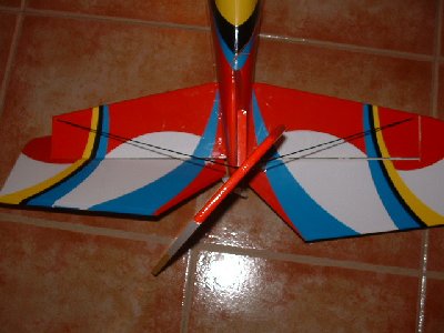

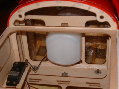

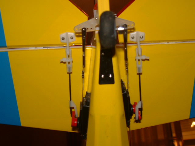

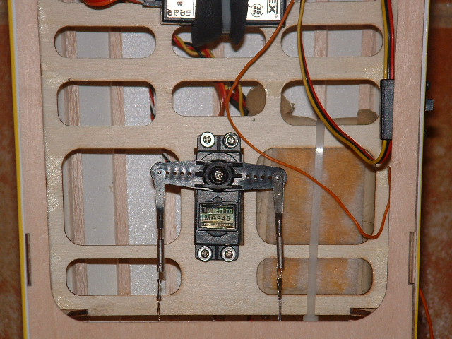

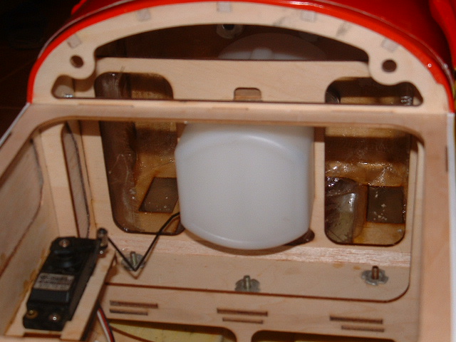

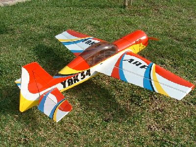

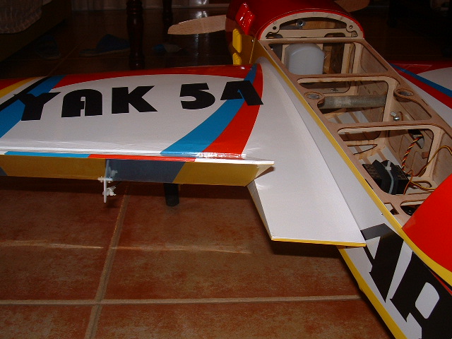

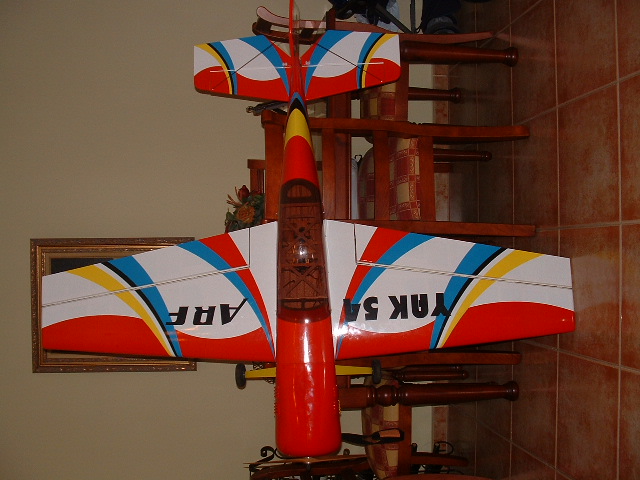

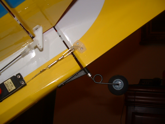

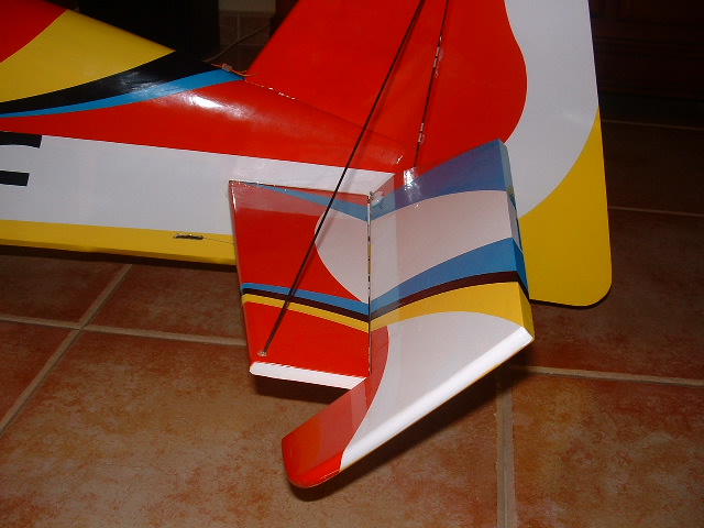

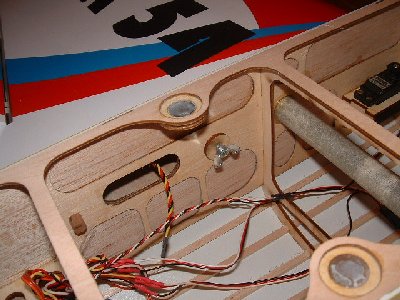

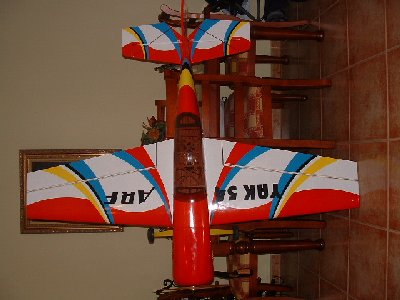

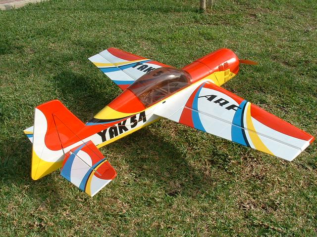

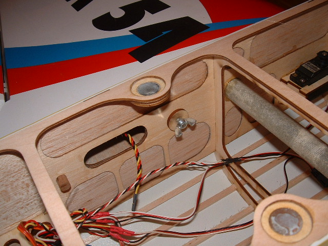

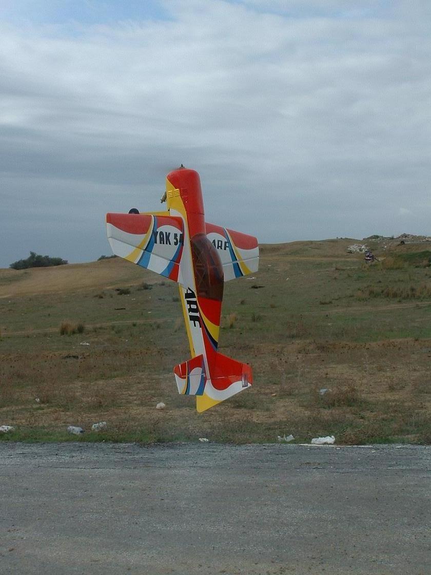

Hola os presento mi nuevo modelo que acabo de terminar de montar ,es un yak 54 de 1780 mm. de envergadura y 1634 de longitud con un peso según fabricante de 4 kilos con un motor de gasolina de 26 cc.Como ya ireis viendo en las fotos el modelo es un puro 3D por la gran superficie de mandos que tiene y mi parecer el bajo peso que se ha conseguido dejar el modelo,se presenta en un embalaje super fuerte para soportar estas agencias de transportes que tenemos que gastan menos cuidado con los paquetes ,como se notan que no son suyos,viene totalmente terminado de decoración y con todos los accesorios necesarios para el montage cosa que en muchos modelos faltan casi todos y mientras mas caraos valen menos accesorios traen,tren de duraluminio en color amarillo,deposito de combustible de buena calidad,bisagras de fibra,bancada para motor,barillas de mando de acero ,kuilis de plastico pero de buena calidad,tren trasero completo,ruedas de espuma y toda la tornilleria necesaria para el montage.El modelo es de la casa ARF. Y lo va a distribuir AXARMODEL.os voy a poner fotos de cómo lo he montado y alguna variación que otra que le haya hecho un saludo
