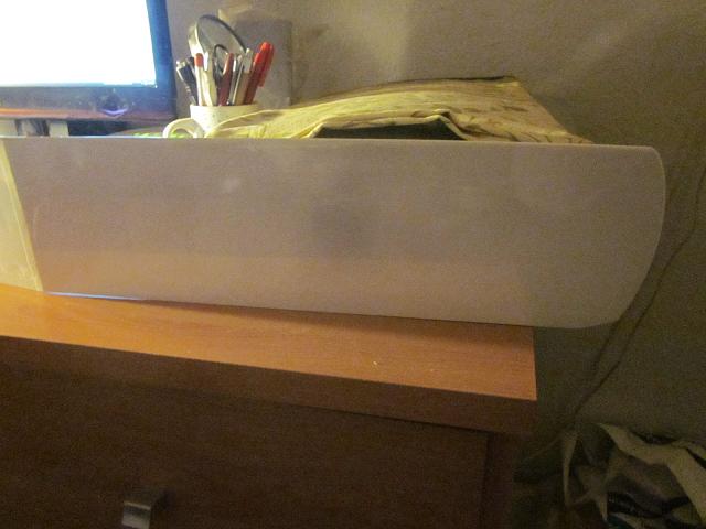

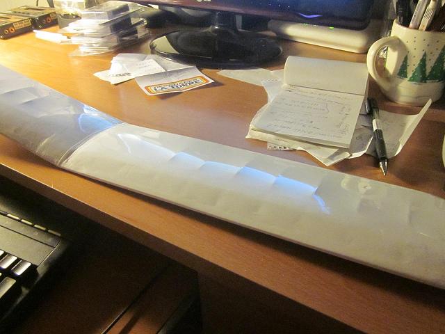

Bueno, vamos a escribir algo ya que hace tiempo que tengo este hilo muerto!!
Pues nada... alas y elevador entelados!! Iba a hacer todo el avion en blanco con lineas azules y rojas, pero no hay blanco para el fuselaje, y no hay azul tampoco!! Asi que basicamente he hecho las alas blancas y el elevador tambien, y hare el fuselaje y el timon en rojo, y ya vere si pongo un poco de rojo en las alas, como una linea o algo, y lo mismo de blanco en el fuselaje. Creo que asi quedara bien
Estoy debatiendo poner el ESC de 30A que tengo con la bateria 2S 500mAh 20C que tengo a ver que tal con eso... No se que rendimiento sacare de potencia, ni cuanto me va a durar la bateria en vuelo, ya que el motor va sobrepotenciado. Trial and Error!!
Por Jose Luis28
#1255224
Tiene buena pinta. 8)
Da igual que vaya sobrepotenciado, mientras no le pongas una helice que lo haga consumir mas de 10A para savaguardar la Lipo, no pasa nada.
Lo que no se cual será.......... :roll:
Que motor era :?:

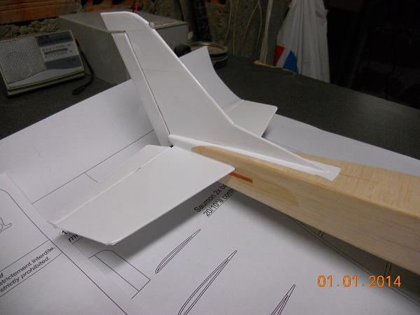

Por Epitaph
#1255775

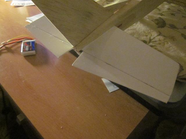

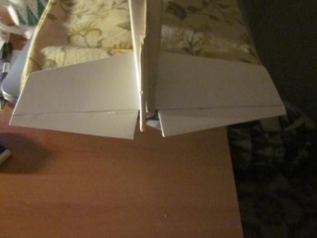

No hay gran cosa que mostrar ahora mismo... simplemente que ya he entelado tambien el estabilizador vertical y el timon, y ya estan montada las dos superficies de cola con sus varillas de transmision puestas y listas para usar.

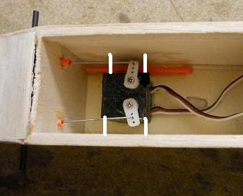

Por Epitaph
#1256219

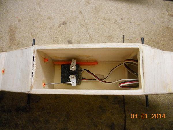

Toma, queria una foto del interior, no?? jejeje
Por Jose Luis28
#1256271
Estan pegados los servos :?:
Por Jose Luis28
#1256481
Espero que aguante, pero yo por si acaso, añadiría 4 listones pegados a ámbos lados.

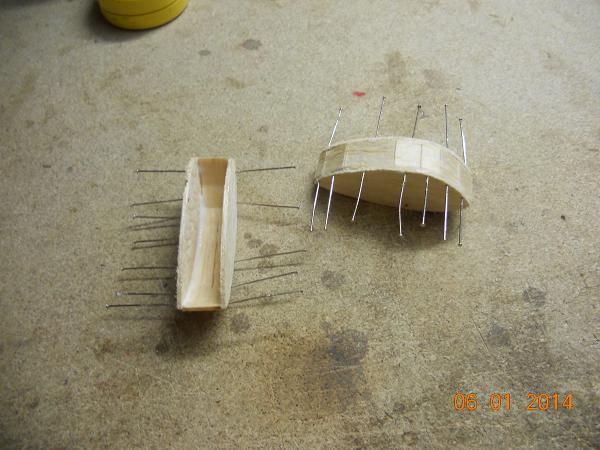

Por Epitaph
#1256485
Yo no creo que habran problemas, ya que va pegado abajo con epoxy, tambien el uno al otro, y la superficie sobre la que van pegados es contrachapado, no balsa, y esta durisima la union!!

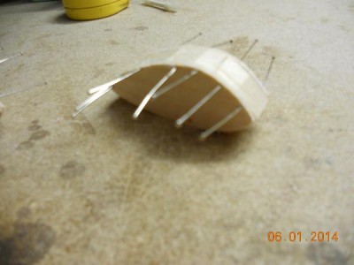

Bueno, un par de fotos mas... los inicios de un par de patucos jejejeje
Por Jose Luis28
#1256513
Hasta con patucos............ :shock:
Por Epitaph
#1256533
hombre, claro... quiero dejarlo bastante fiel, y el original llevaba

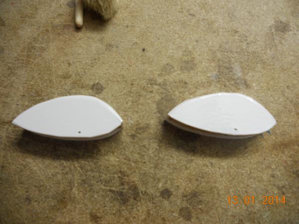

Por Epitaph
#1257482
Ya se que he estado un poco apartada de este proyecto recientemente, y mas considerando que tengo los medios para hacerlo. Pero bueno... una cosa pequeña que he aprovechado un pequeño hueco esta mañana para hacerlo, y ya tengo los patucos entelados. Aunque estoy pensando tambien en poner una linea roja en ellos por el medio, ya que ahora cuento con suficiente blanco para entelar el avion entero, y estaba considerando usar el rojo para lineas de decoracion... una cosa simple nada mas jejeje

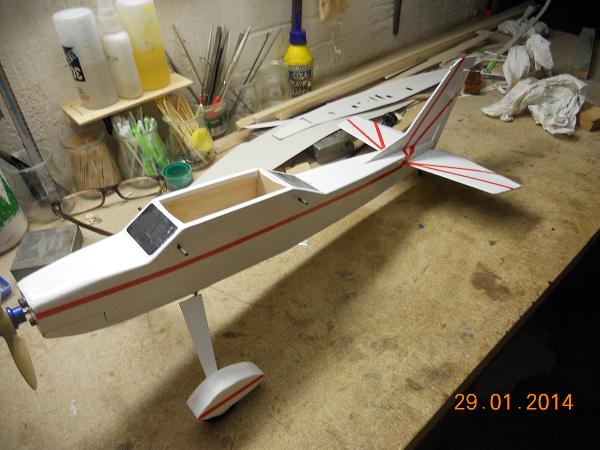

#1259891

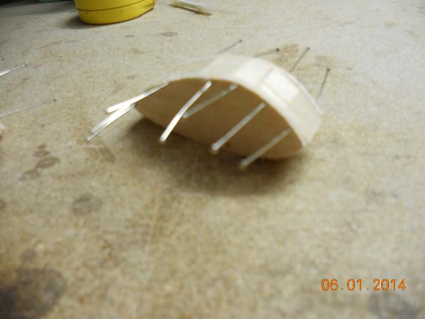

Pues un pequeño avance, que tengo todo el entelado de base blanco hecho, ademas de que esta secandose el ciano en el prisionero de la rueda de cola en estos momentos. Tambien he puesto el negro delante y detras para las ventanas, solo queda de negro hacer los laterales... lo que me tiene un poco asi es como hacer el diseño del color, ya que realmente solo dispongo de rojo para hacerlo. Estaba pensando en algo asi por el estilo del Bellanca 7GCBC Citabria que sale en la pelicula de Aguila de Acero, pero es que esas estrellas van a ser dificiles de hacer!! Quizas lo hare como el Cessna de la misma pelicula, aunque el Coyote es arrastraculos jejeje :mrgreen:
Por Epitaph
#1260102
La rueda de cola ha quedado bastante bien la verdad!! Asi que ahora tengo el bichito con el tren principal y sus patucos secandose en su sitio, pero con el frio que hace ahi arriba necesita bastante tiempo para que se pegue bien...

Por Epitaph
#1260266
Ya lo se... me esta saliendo una meirda!! Simplemente no me inspiro, no me sale ideas para el diseño, hace demasiado frio ahi en el taller para hacer cosas con detalles cuando ni puedes sentir los dedos... y sinceramente ahora mismo me importa un pimiento!!
Ya lo puedo rehacer alñgun dia si me sale...
Por Jose Luis28
#1260482
Pero qeu le pasa a ese XD :roll: :roll: :roll:
Yo lo veo fenomenal, no veo arrugas, ni pegotes de pegamento ni na de eso.........Está bien. :D
Anda, dejate de tonterias y a seguir.......... :wink:

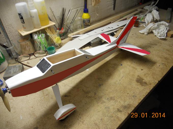

Por Epitaph
#1260538
VIVA EL PAINT!!
Quizas algo asi?? no se...

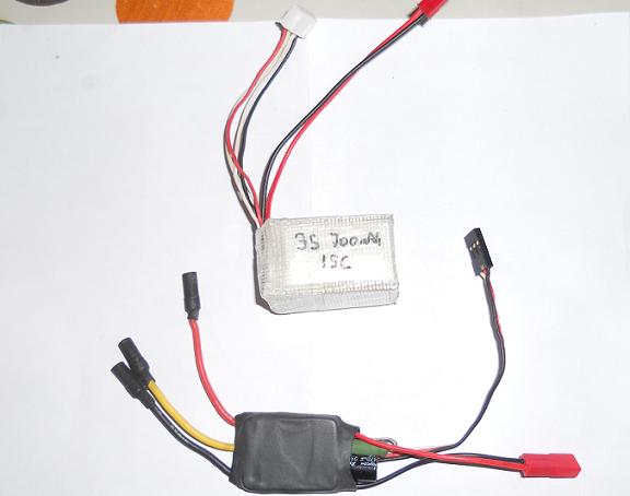

Pues nada, hoy me toca jugar un poco con la electronica.
He probado el equipo con el ESC de Pentium de 30A que tengo, y me va bien tanto en 2S como en 3S, en ambos casos con un consumo de 3A de la bateria (polimetro conectado entre la bateria y el ESC), lo cual me parece muy poco... y mas pensando que voy a poner un ESC de 30A para 3A de nada que voy a consumir. LLa potencia parece bastante por igual tanto con 2S como con 3S, asi que estaba pensando, que tengo un monton de baterias, mas de las que podria usar, de 700mAh 1S para el CB100, y parece que el helicoptero da problemas con esas baterias, sin embargo con las originales de 500mAh no da problemas. Asi que si uso 3 de esas baterias juntas, haciendo una 3S, puedo usar la opcion del ESC de 10A que tengo que si que funciona con 3S pero no con 2S. Ademas, la bateria de 700mAh 3S me pesara menos que la bateria 500mAh 2S que tenia pensado usar en un principio. Asi que ahorro peso, ahorro el mejor ESC de los dos, y consigo algo mas de tiempo de vuelo, aunque parecen tener la misma potencia una vez en vuelo.
Ya tengo el ESC listo con su conector JST-mini puesto, sus conectores para el motor y todo el termoretractil hecho, ahora toca hacer la bateria con su cable de balanceo y todo, y a ver como sale la jugada!!
Por Epitaph
#1260588
bueno, un ratito con el soldador y ya me entretengo la mañana!!
Ya he hecho una bateria 3S 700mAh 15C, y el ESC de 10A, todo listo para meter al avion!!
Por Megaboeing
#1260618
Epitaph escribió:VIVA EL PAINT!!
Asi mejor,me gusta mas!
Por Epitaph
#1260622
Pues nada... ya que ahora cuento con el visto bueno, mañana me pongo a entelarlo con eso en mente :lol: . Espero que no deje mucha marca debajo las lineas rojas que puse ya, que no puedo quitarlas ya que ese entelado es muy guarro cuando intentas quitarlo todo... si es que hasta mancha la plancha de rojo cuando lo estas poniendo!!
