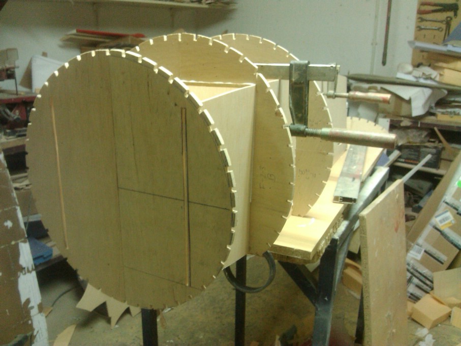

Ahora mi hijo se ha empeñado en que construyamos un Geebee R2 y ha sido la chispa que hacia falta para encender la mecha.
Voy a empezar un nuevo proyecto en fibra de vidrio que va a ser precisamente este Gee Bee.
El se encargará de hacer el master y retoques que yo ya estoy muy perro para esto y me tocará hacer los moldes y modelos.
Sabemos que es un avión dificil , no tanto de volar sino de aterrizar pero aun asi, seguimos empeñados.
Tendrá una envergadura aproximada de 1.200 mm para motor 46 o electrico similar. De pesos y demás no puedo decir nada todavia. En el hipotetico caso de que funcione tengo que hacer una flotilla de 3 (para mi y para 2 de mis hijos). Pintando alguno de colores amarillo y negro podria pasar por el modelo Z (guardando las diferencias)
puede ser que se quede en el trastero del olvido como otros muchos proyectos ya veremos....

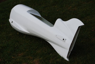

Pongo fotos del avión real que es una autentica maravilla. Y espero vuestras opiniones y consejos.

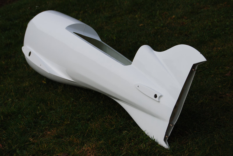

Otro de los objetivos que tenemos es el R3 para hacerlo tambien en fibra pero no encuentro los planos.
seria hacer algo como esto.

Al final lo voy a hacer en 2,03 metros (80 pulgadas) escala al 25% de construccion "full composite" (todo fibra) fuselaje, alas, estabilizador y pantalones de las ruedas.
Ya veremos que sale.... :shock:
Iré poniendo fotos.

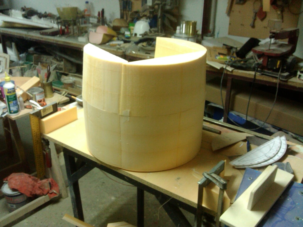

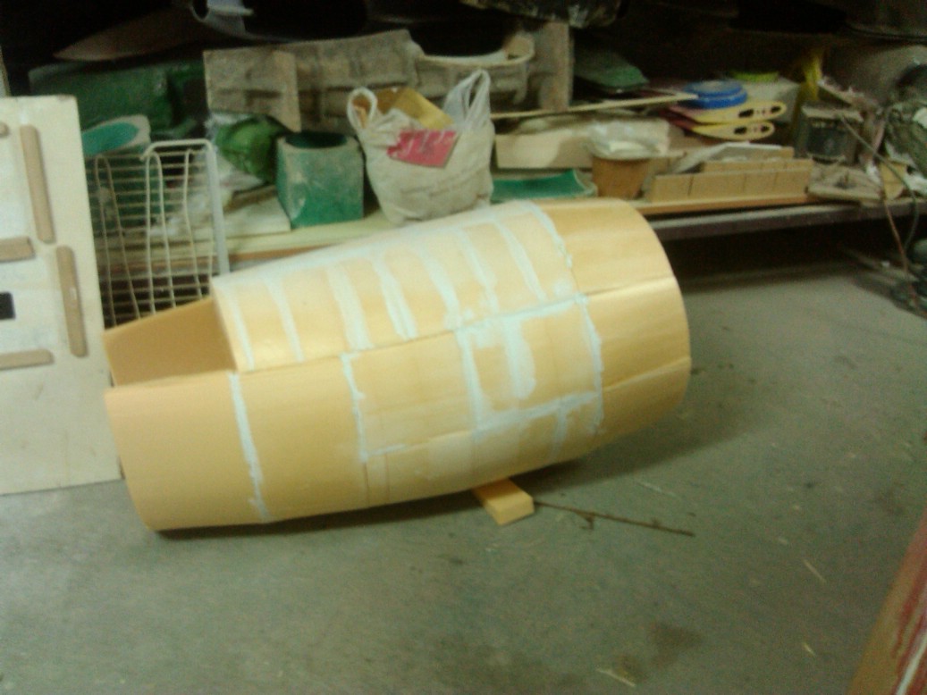

#1194416

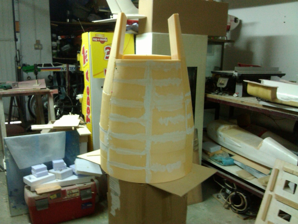

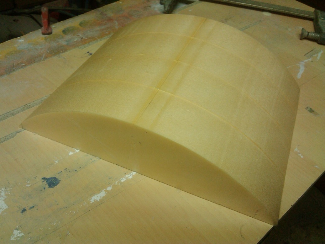

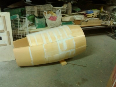

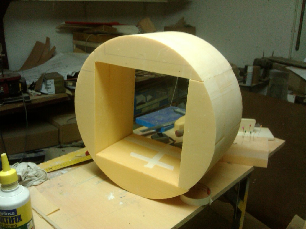

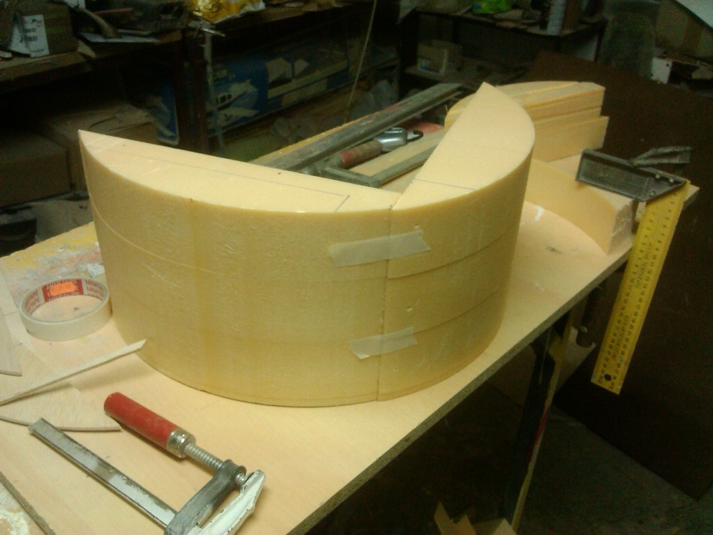

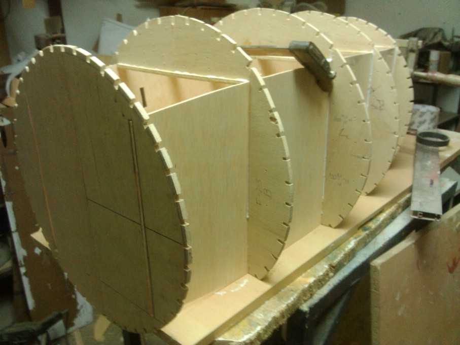

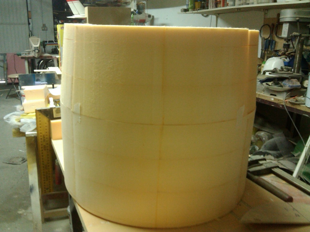

he aprovechado retales de foam de aqui y de alli para hacer un boceto a escala real de lo que luego será el avion para sacar el molde y la verdad que tiene una pinta estupenda y ademas muy grande, como le gusta a coyotefer, jejej. Ya digo que esto es solo un boceto. A ver que os parece.
#1194550
buenooo..eso tiene muy buena pinta ehh..buena idea eso de hacer el círculo en secciones eh...yo creo que a eso ya habría que darle fibra ehhh, nada de boceto..eso aunque sea a molde perdido darle calor ya...y siii me gusta el cacho barril jejeje..ande o no ande caballo grande..nosotros probamos el sábado una de las dos storch que tenemos encima de la mesa muy contentos..todos estos bichos grandes tienen más probabilidades de volar bien..te dejo una foto termico..aunque lo nuestro es la madera..ya me gustaría saber un poco de fibra...grggr..bueno, se hace lo que se puede..venga ehhh..ahora sí que tiene que empezar a oler a resina..

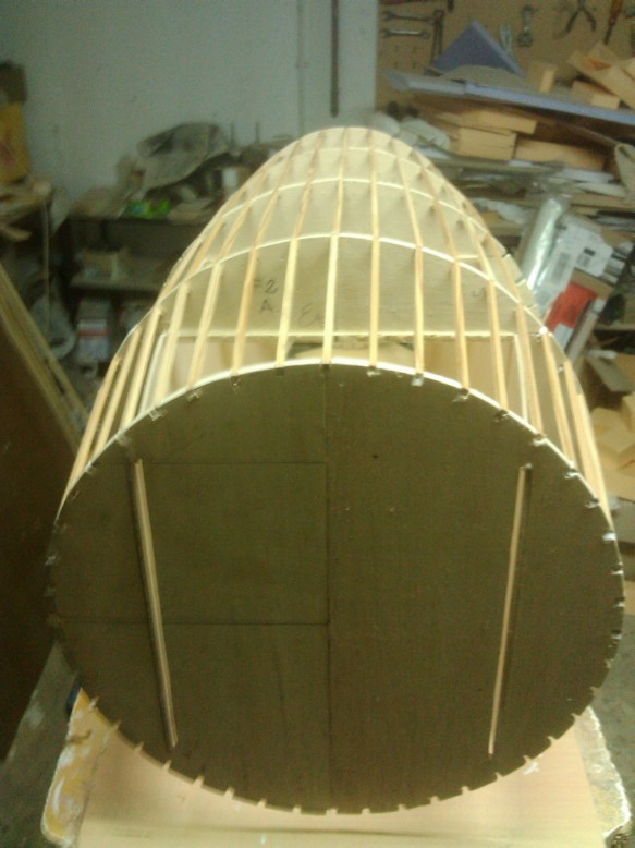

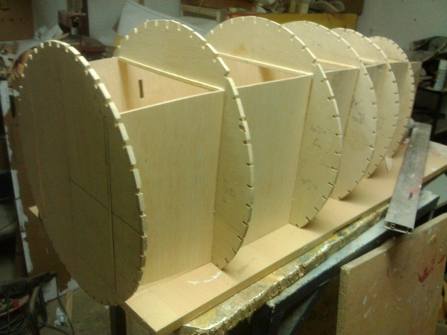

el boceto no sirve para hacer el molde ya que lo he echo de forma muy burda, era solo para hacerme una idea en "3D" del barrilete.
Ahora me convence más aun, así que voy a ir cortando cuadernas y haciendo el esqueleto de madera.
Seguiremos informando.

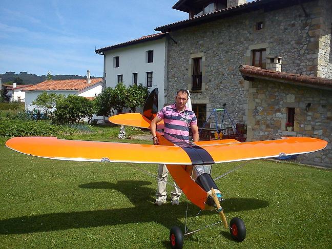

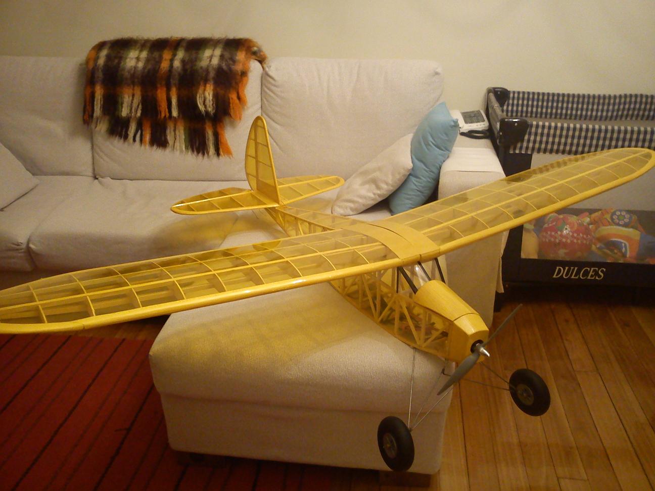

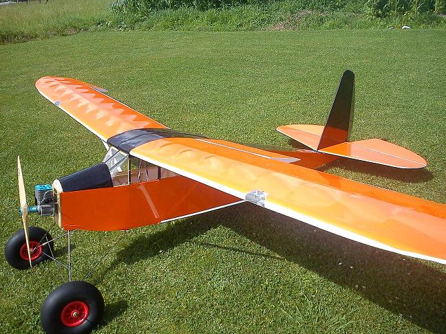

Mi hijo está haciendo un hibrido de piper cub x decathlon o algo asi de 4 metros. El desafio en este caso es que va totalmente construido en contrachapado carpintero de 3mm y aligerado. La inversión por el momento es de 15 euros. Quiere hacer un avión grande, economico y fácil de volar. si a la vez es bonito, pues mejos que mejor.
A ver si se anima y abre un post porque merece la pena.
Y.... vete subiendo el video que ya me has quedado con la miel en los labios.

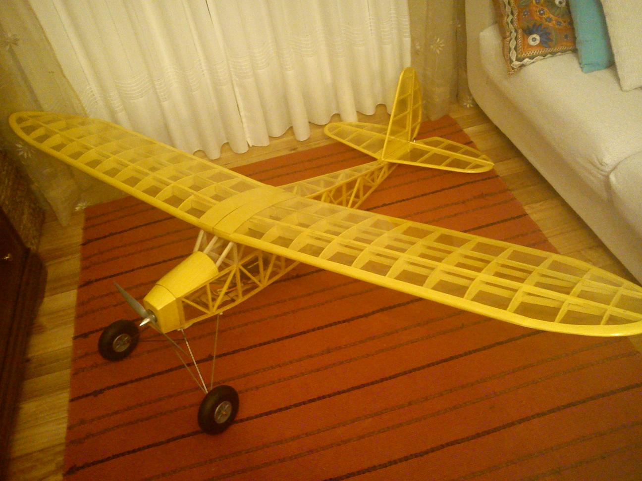

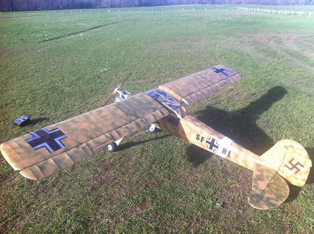

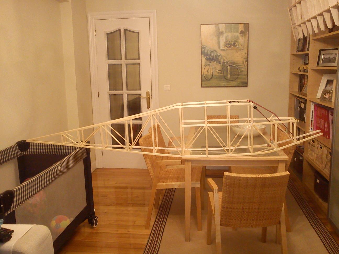

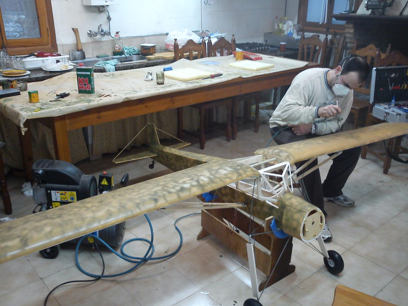

termico que pena que no hayamos hablado antes de esto hombre...yo tambien me propuse un día hacer algo así grandecillo..más que nada porque me dijeron que con el plano de un avión pequeño no se po´día construir un avión grande..por falta de datos como refuerzos etc etc y por el propio diseño enfocado a avion pequeño etc etc...y como en mi pueblo somo un poco burros cogí los planos de un avión de 61cm y o construí en 4 metros..este tambien ha volado, en su primer vuelo hubo parada de motor a unos 20-30 metros del suelo y fuera de la pista y hubo que espera´r unos cuantos segundos y picar bastante de profundidad para que bajase...planeó más suave que el eassy gilder y se posó en el suelo como una pluma...4 metros...11kilos...DLE 55.....si cambia de idea hablamos y que lo haga, que es barato y está testado jejejejeje... bueno, las cigüeñas tienen 3 metros de envergadura y 6,5 kilos a falta de la carena, bueno, un poco más porque hubo que lastrarla alante..el vídeo no hay huevos a subirlo..estoy intentando ponerlo en youtube pero me dice que tardaría unas tres horas en subir..un vídeo de un minuto!!!..por cierto, este de 4 metros lo tienes en youtube de 2 metros volando en el jardín..esque primero le hice en 2 metros.. busca "liendolooping"...
2 metros con un motor de 500w 1250kv..
4metros..11kgrs..DLE55..centro de gravedad algo atrasado así que quedará con 12kilos finales posiblemente..
#1194794

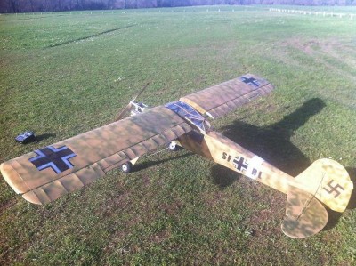

un par de vistas en construccion..como puedes ver más rápido y más sencillo imposible..
oyeee..estoy poniendo yo más fotos que tú..así que coge el bote y empieza a revolver con el palito..que ya hay ganas de ver fibra jejejeje...pro fin creo que se pudo subir el vídeo 3 o 4 horas de espera..no sé porque me fuí de casa mientras tanto..hay que perdonar la calidad porque se ha hecho con el móvil y tener en cuenta que era el vuelo de prueba (1º vuelo) habrá más y mejores ehh..se observó flutter en la profundidad y dandole vueltas al tema creemos haber dado con la solución..veremos el proximo día como se porta...http://www.youtube.com/watch?v=HLhKd0oMbzQ

Tiene una pinta de volar estupenda. ¿No habia ruedas un poco más grandes? jajajaja (es broma)
Pues el avion de 4 metros ya está bastante adelantado. ya pondré fotos.

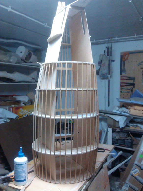

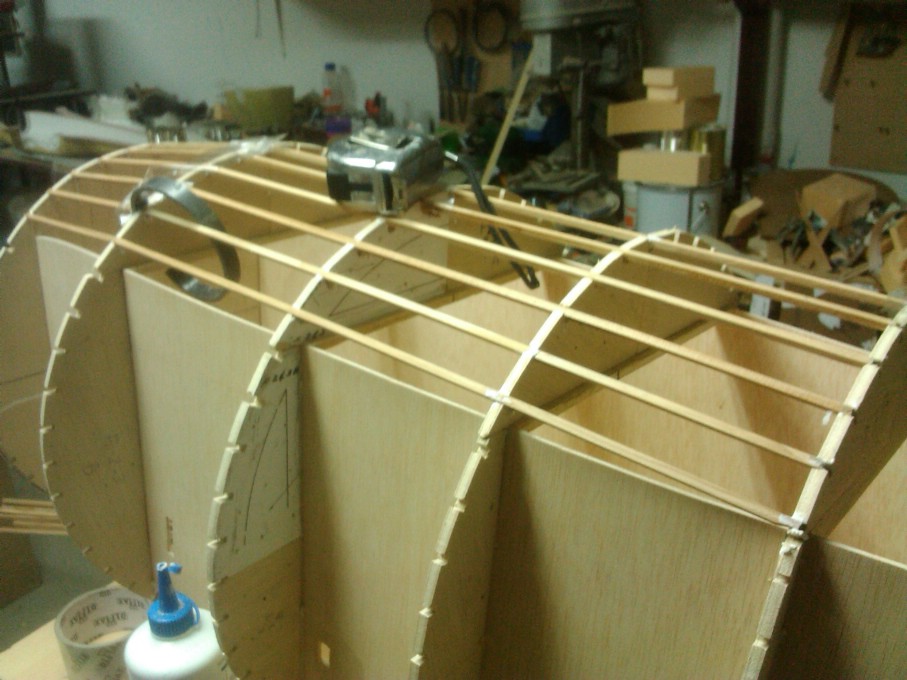

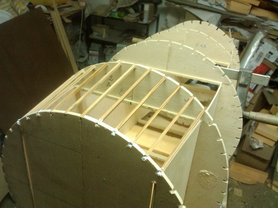

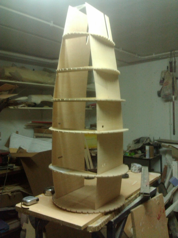

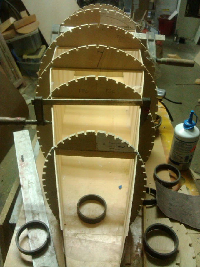

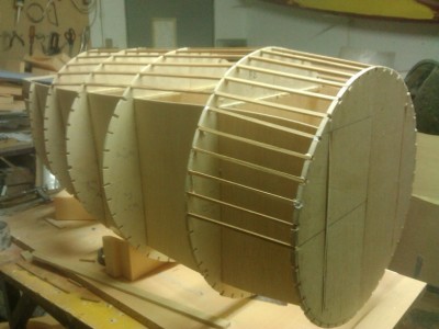

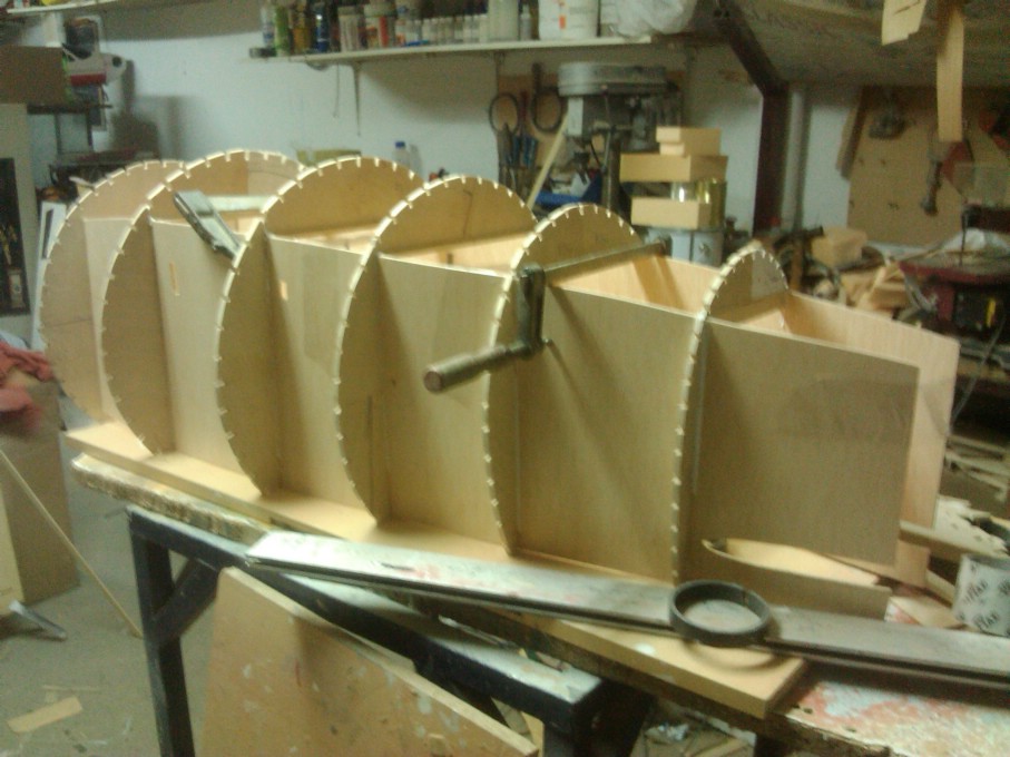

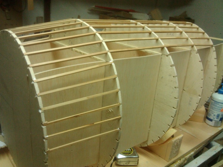

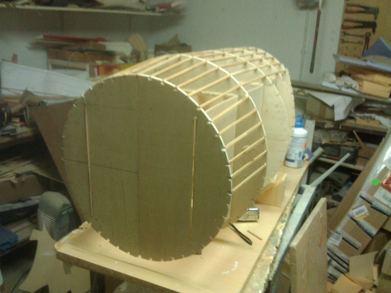

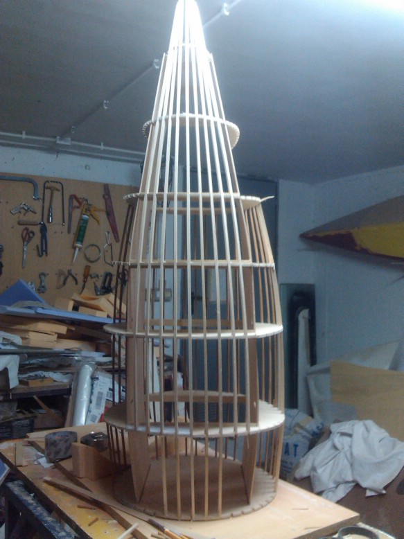

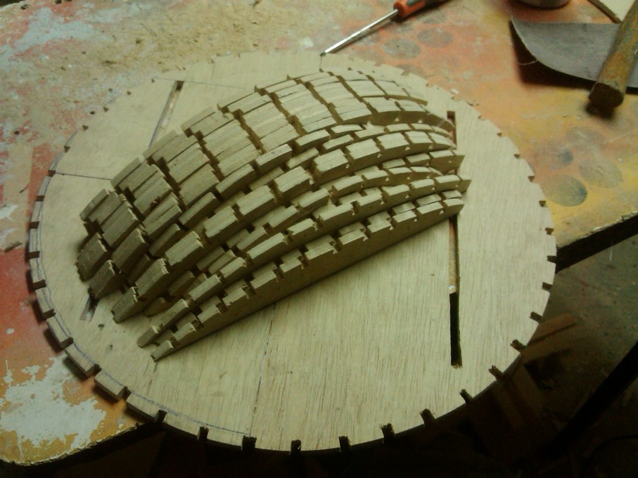

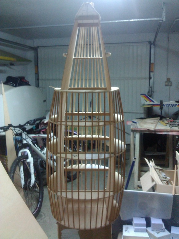

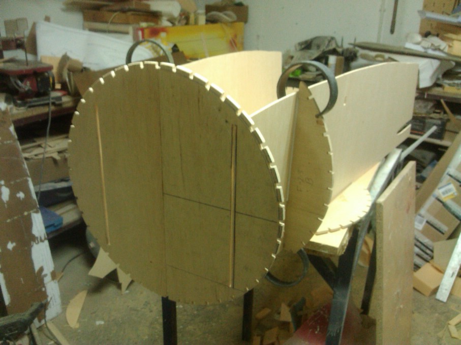

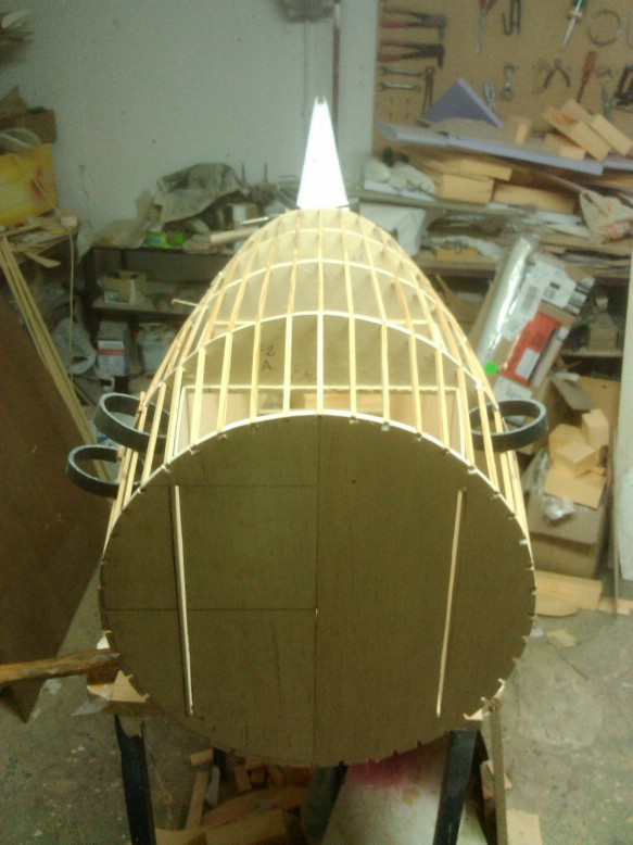

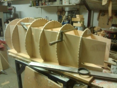

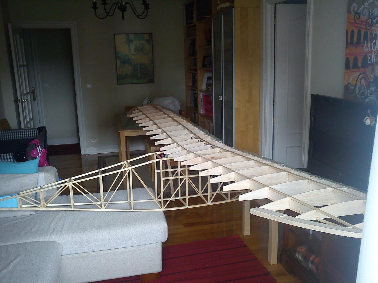

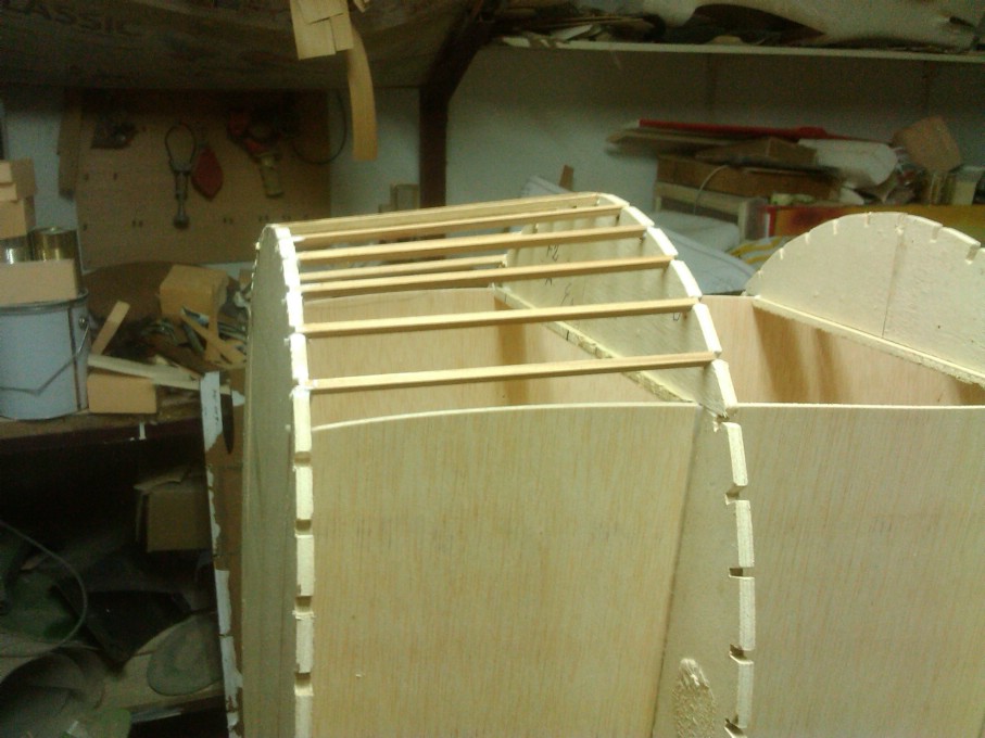

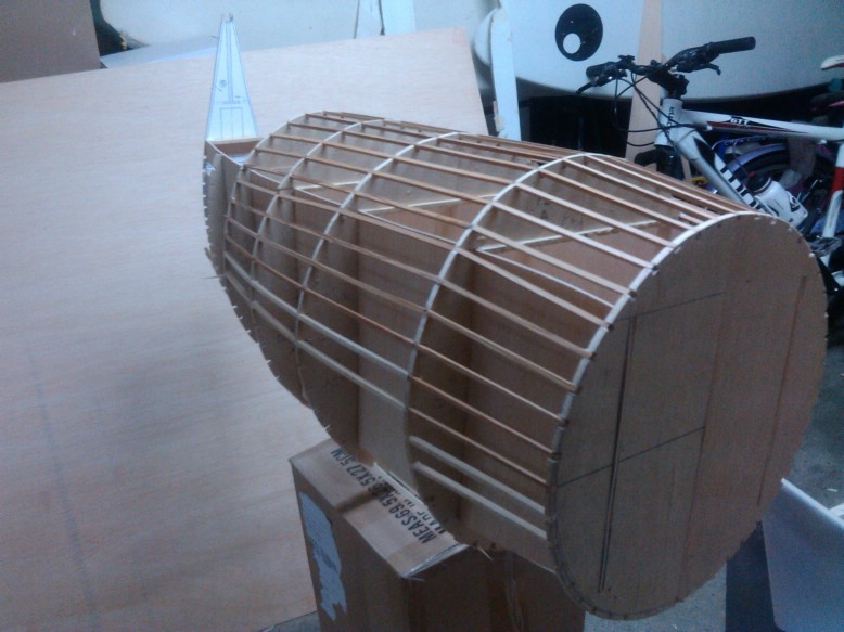

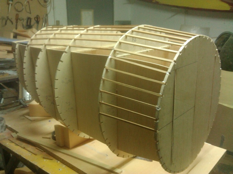

Bueno, pues seguimos avanzando. Hasta ahora todo es fácil. Es cuestión de cortar cuadernas y construir como si fuera un kit. Pero ya me estoy acercando a la parte mas complicada y que me da más miedo. :( :(

oye..vaya jaula que has preparado ehhh... de fibra que vas a hacer?? las alas no??? eso está para entelar directamente..
#1195436
jejejeje los de telepizza dirán: vamos a la casa del friki" y se partiran de risa jajajajajja.
Respecto al avión, todo eso lo tengo que forrar de madera, despues de fibra, emasillar, lijar, volver a enmasillar y lijar y así hasta que te aburres y dices :"ya esta bueno", lo pintas y.... a ver que sale. Pero todavia queda muuuuuuuuuucho para eso. Poquito a poco.
La verdad que es un plano que viiene muy bien detallado y es relativamente fácil de construir. Son 3 planos de casi 3 metros de largo por 2 metros de ancho. Por copiarlos me han cobrado la "modica" cantidad de 18 euracos por plano y como digo, son tres.
Seguiremos informando hasta que me aburra del proyecto (que me suele ocurrir)
