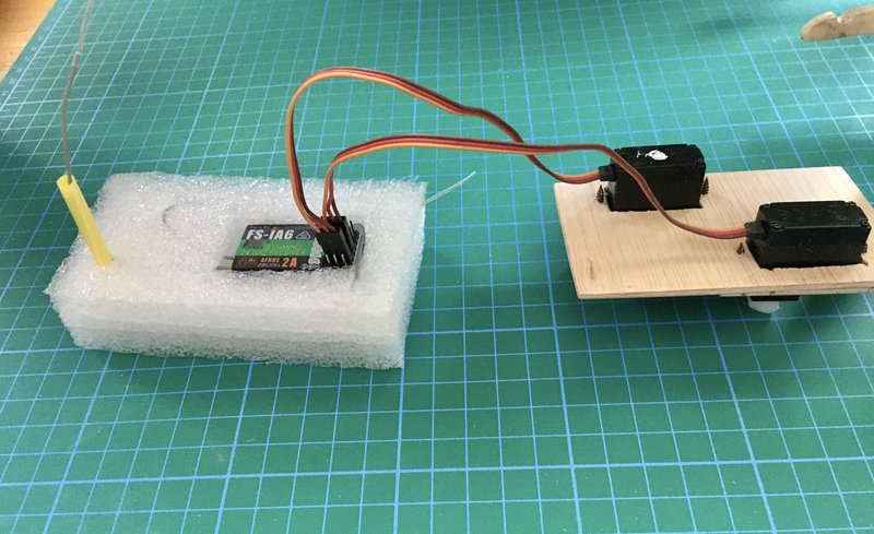

Pues si, vamos avanzando….ahora toca meterse con el interior del fuselaje. Primero instalaré los servos que es lo único que tengo, luego me diréis que motor, variador y batería le compro.

Mientras termino de montar los servos de los timones voy pensando en el siguiente paso: la compra de motor, batería y variador.

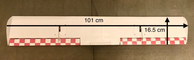

Por si acaso, he vuelto a pesarlo en una báscula electrónica y da 959 gr. y cada una de las dos alas miden 101x16,5 cm.

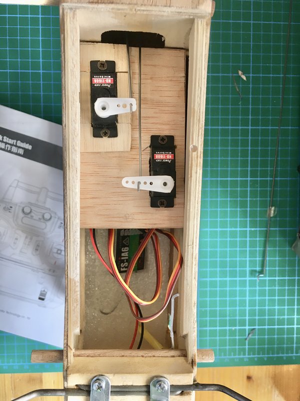

Pues ya están terminados los servos de los timones y el cofre para el Rx. La semana que viene llegan motor, variador y hélice. Al final a los timones les puse quick-link, no pivotaban bien con varillas tan largas.

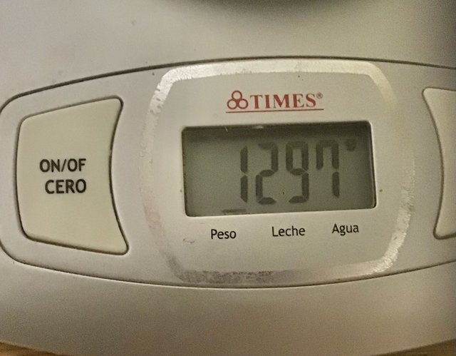

Con lo que falta aumentamos, en teoría, el peso total en 317,5 gr.
- Motor 156 gr.
- Batería 3S 105 gr.
- Variador: 56,5 gr.
Una vez montado todo esto y listo para volar pesará, redondeando, 1.300 gr.
Última edición por Aedes el Lun, 01 Abr 2024 14:07, editado 1 vez en total.

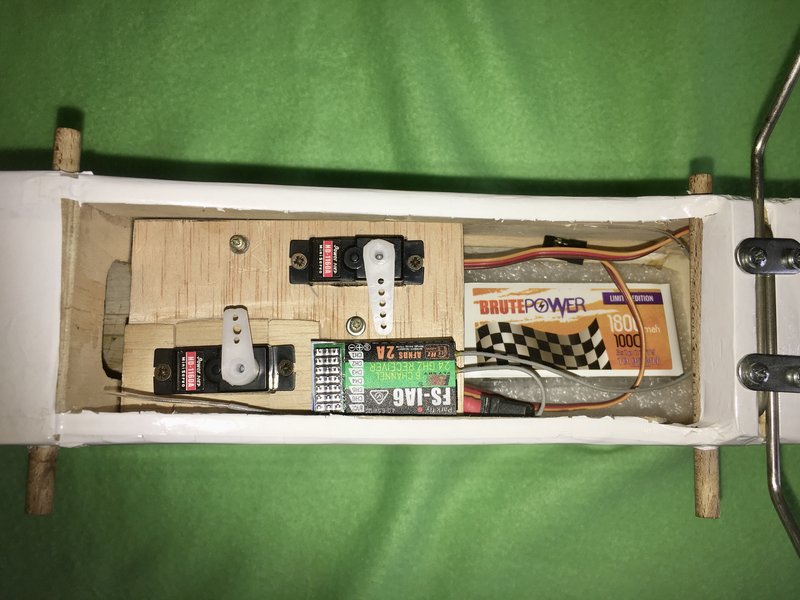

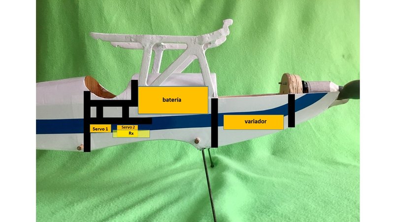

Va llegando el resto de la electrónica y lo que antes parecía un espacio enorme para meterlo todo....pues no lo es tanto.
En fin, gracias a la ayuda y consejos de IñigoLdx, esta es la distribución elegida:
El hueco como podéis ver es justito, situando al Rx lo más alejado posible del variador, pero sin que el ala aplaste lo conectores o los fuerce. La batería es una 1800/100C/3S, iba a poner una 4000/120C/3S pero por longitud no entraba en ningún sitio.

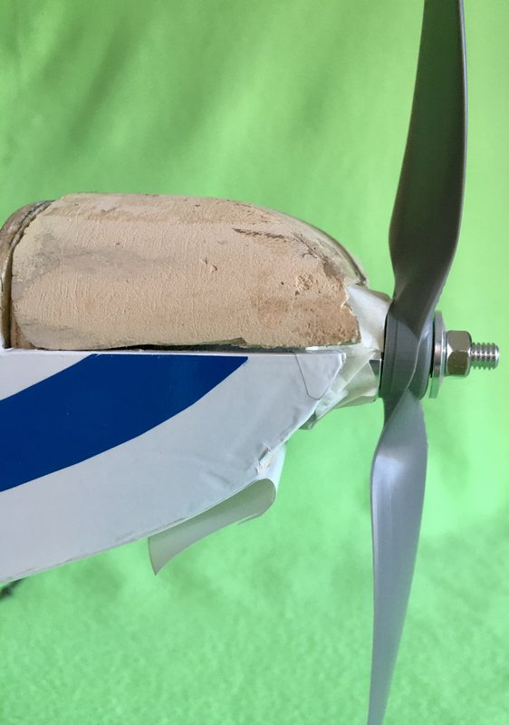

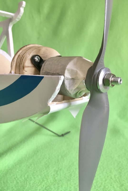

En cuanto al motor, he tenido que hacer unas modificaciones al morro para que no roce con nada y preparar un parallamas más grueso para que libre la hélice.
Si alguien quiere aportar su punto de vista, será bienvenido.

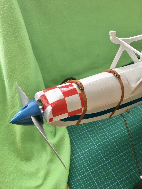

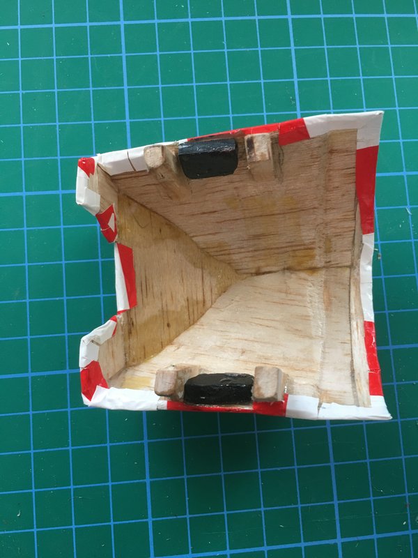

Bueno señores, esto se va acabando, a falta de la llegada del variador, todo lo demás está. Ahí van las dos ultimas modificaciones para sujetar las tapas de motor y variador (veremos si resisten al vuelo)

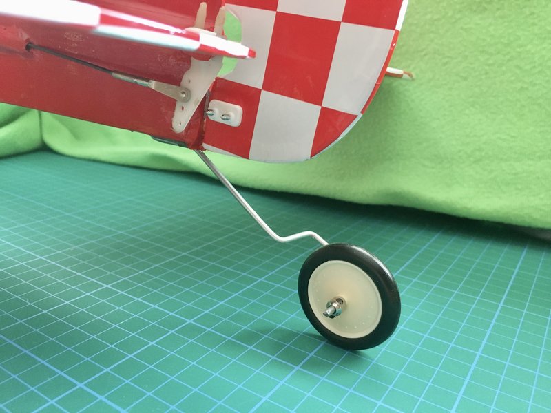

Y siguiendo las sugerencias al principio del hilo de pa22, he conseguido colocar una rueda al patín de cola.
Por pa22
#1428449
Excelentes avances, falta nada y la verdad que has realizado un trabajo impecable dadas las condiciones en las que se encontraba el avión.
Unica observación que no crítica, el sistema de retención de la capota de la bateria en lo particular me crea bastante desconfianza en cuanto a lo que se ve de la sujeción. Lo más "normal" es usar imanes de neodimio que ofrece mejor retención, no tengo a mano imagenes de ese sistema de retención con imanes pero también se utilizan para las cabinas. Quizás Vigilant o el Capi puedan mostrarte el sistema de imanes en capotas y cabinas y comentarte en mayor detalle como hacerlo, no implica mucho trabajo o gasto en materiales pero sí mucha seguridad.
En todo caso, si quieres mantener la idea del sistema de retención de la capota como lo muestras mejor usa elásticas gruesas como las número 64 usadas en las alas ya que no deslizan, garantizan un buen agarre ante vibraciones o tensiones y sun bastante más seguras en caso de romperse o soltarse ya que no causaran daños mayores al motor, hélice o resto del avión, aparte de este detalle solo me resta volver a felicitarte y animarte a continuar adelante el camino comenzado.

Unica observación que no crítica, el sistema de retención de la capota de la bateria en lo particular me crea bastante desconfianza en cuanto a lo que se ve de la sujeción. Lo más "normal" es usar imanes de neodimio que ofrece mejor retención….
Tengo un par de barras de neodimio por algún cajón, voy a probar con el capó del motor.
Por pa22
#1428537
Por lo general se usan imanes de neodimio ya que son bastante más potentes sobre todo si interactúan entre ellos. Es un buen avance haber cambiado a imanes pero por seguridad y si te es posible sube una foto de la otra parte, donde se o a que se "pegan" los imanes.

pa22 escribió:
Mié, 27 Mar 2024 16:24
...si te es posible sube una foto de la otra parte, donde se o a que se "pegan" los imanes.
Partí los imanes a la mitad, los invertí y añadí una chapa que cubre a ambas partes para una mayor adherencia.
