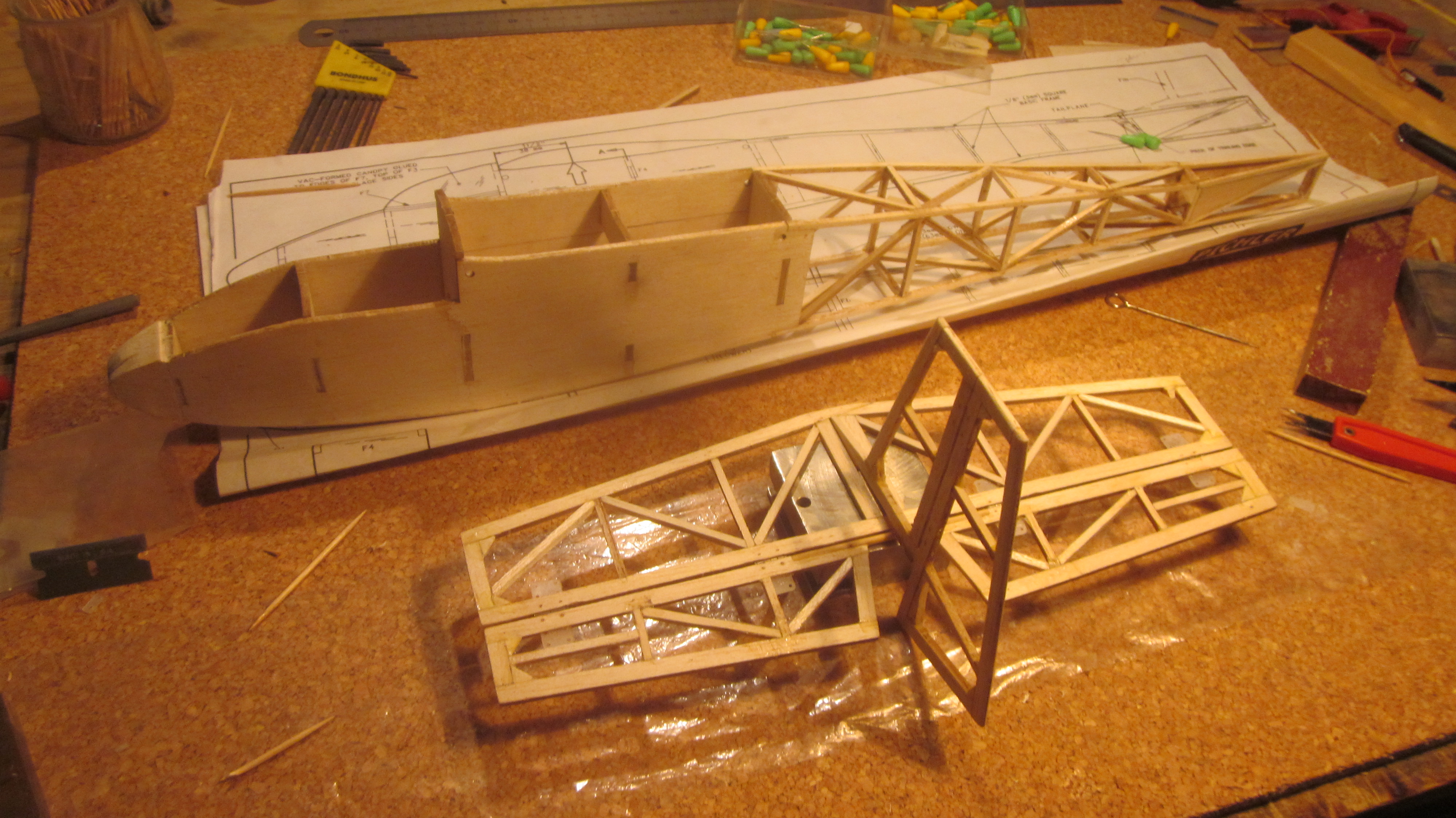

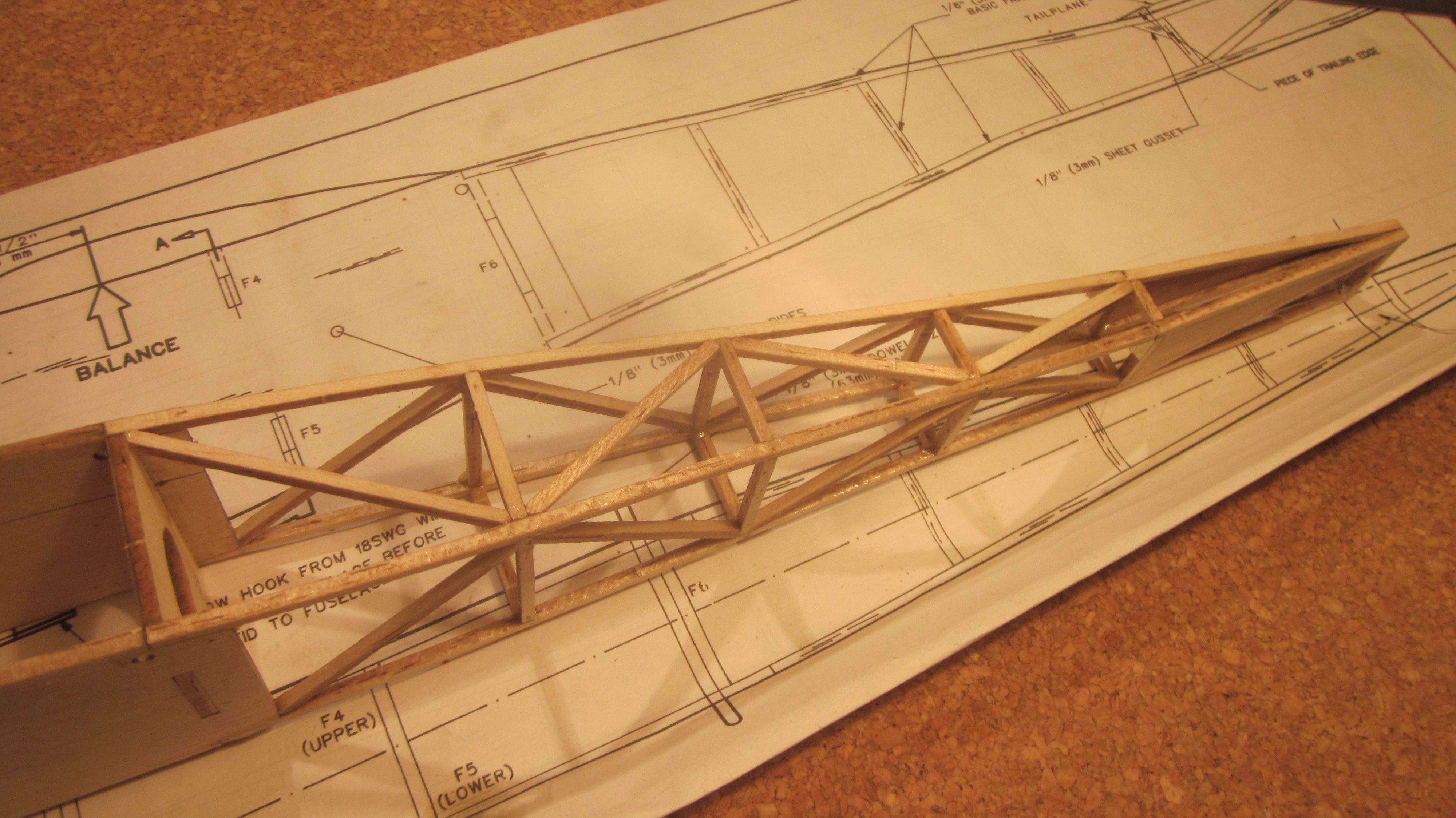

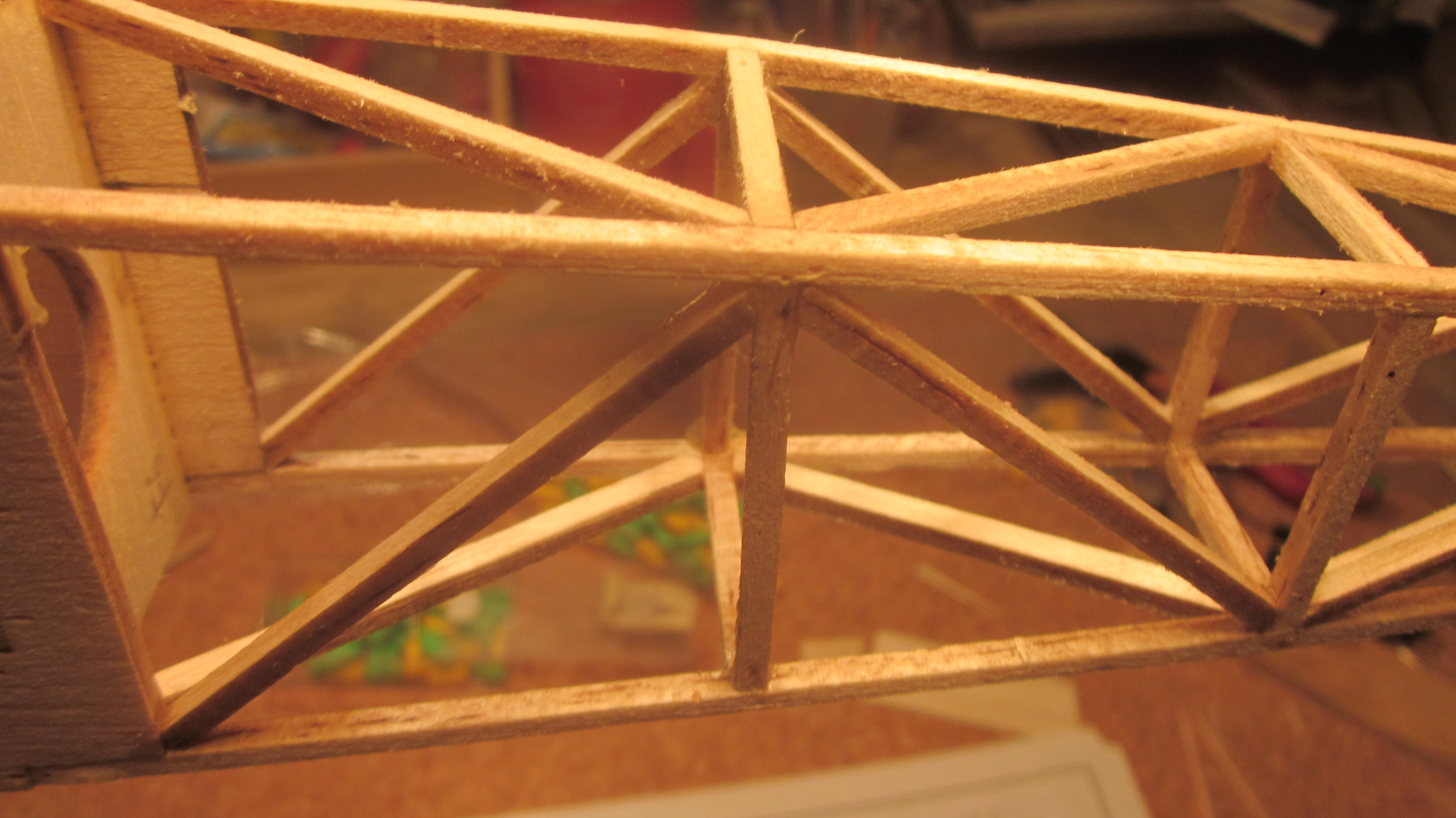

Va tomando forma, se ve bien !!! Considera poner los diagonales arriba y abajo, en su momento le indiqué al Capi solo los laterales pero es obvio que colocándole los diagonales arriba/abajo como lo hizo el Capi se mejora mucho más la integridad estructural.

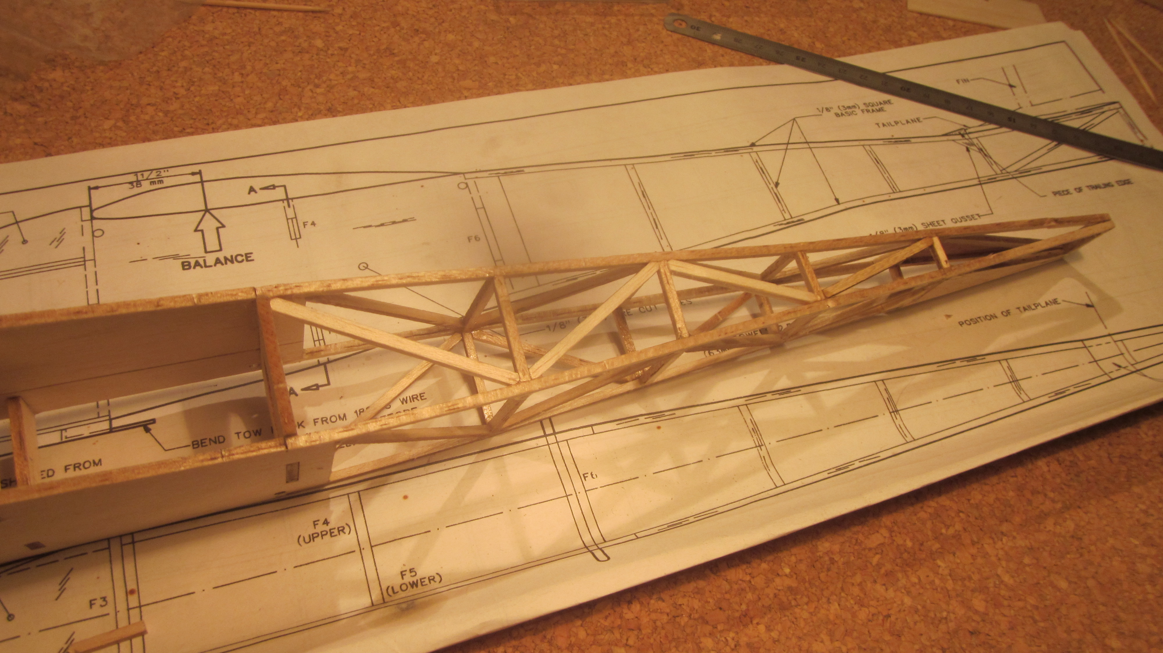

Aparte de planos que encontré en mi biblio también encontré el despiece del Guppy MS que es un < 250 (190gr) diseñado por Mirsha Sersen y vendía HK. Creo que Sersen va a comercializar el Guppy y el Guppy MS, ambos aviones son excelentes pero el Guppy es > 250, Vigilant tiene el molde de la cabina del Guppy MS. El Guppy MS de HK venía sin plano aunque es relativamente fácil de montar en youtube hay un par de videos.
#1431873

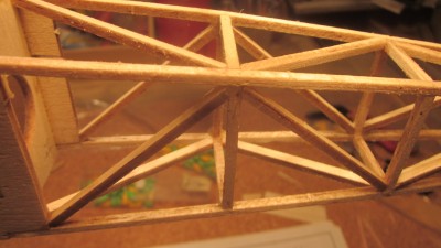

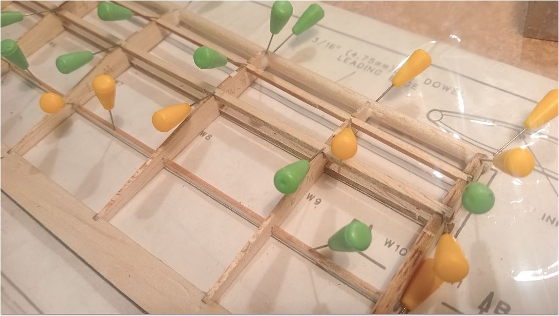

Efectivamente, como dice Capi, adquiere una Rigidez estructural mucho mas seria, si antes quedaba Tieso, solo con los Laterales, ahora queda como una Momia, con los de Arriba y Abajo.
Una vez se aplique el entelado, ya dará Seriedad y seguridad, otra cosa, queda claro.
Me Encanta el Micro Runt con el Horizontal en T, los servos, también tienen buena pinta, lo que ya no me gusta tanto, es el precio de envió, para el avión solo, no lo veo muy mal, pero según vas metiendo cosas a la cesta, te van dando Capones mas fuertes, pero bueno, ¿ que hay barato hoy en dia?. :oops:
Nada, unas fotos, con los Diagonales ya instalados por debajo y por Arriba también, lo dicho, queda muy Fortalecido.
Sigo. :arrow: :arrow:
Se ve bien esa estructura con esteroides !!!
En su momento se lo recomendé al Capi, rellena los agujeros de los alfileres, en un avión pequeño estás creando puntos de falla estructural .....

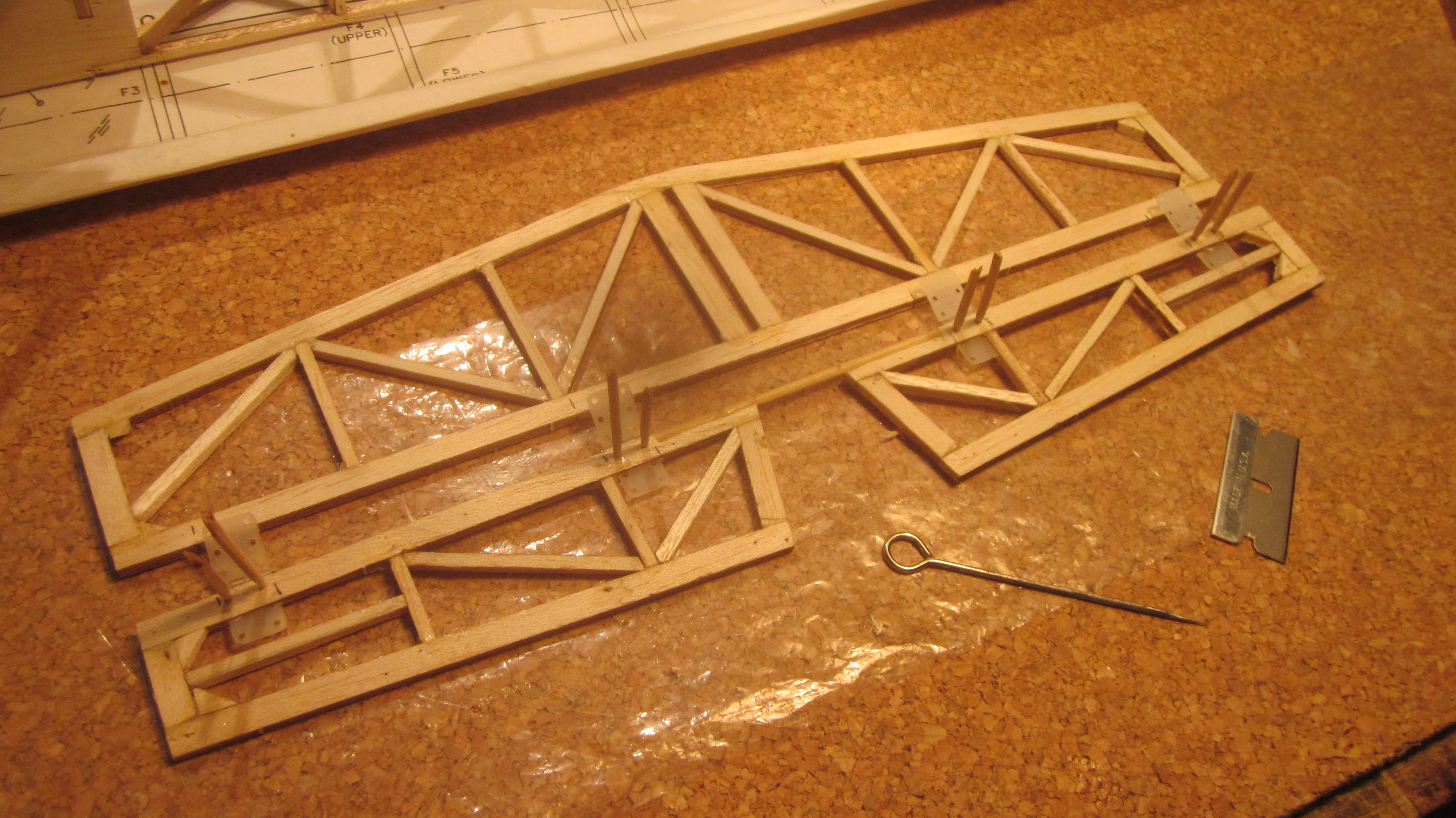

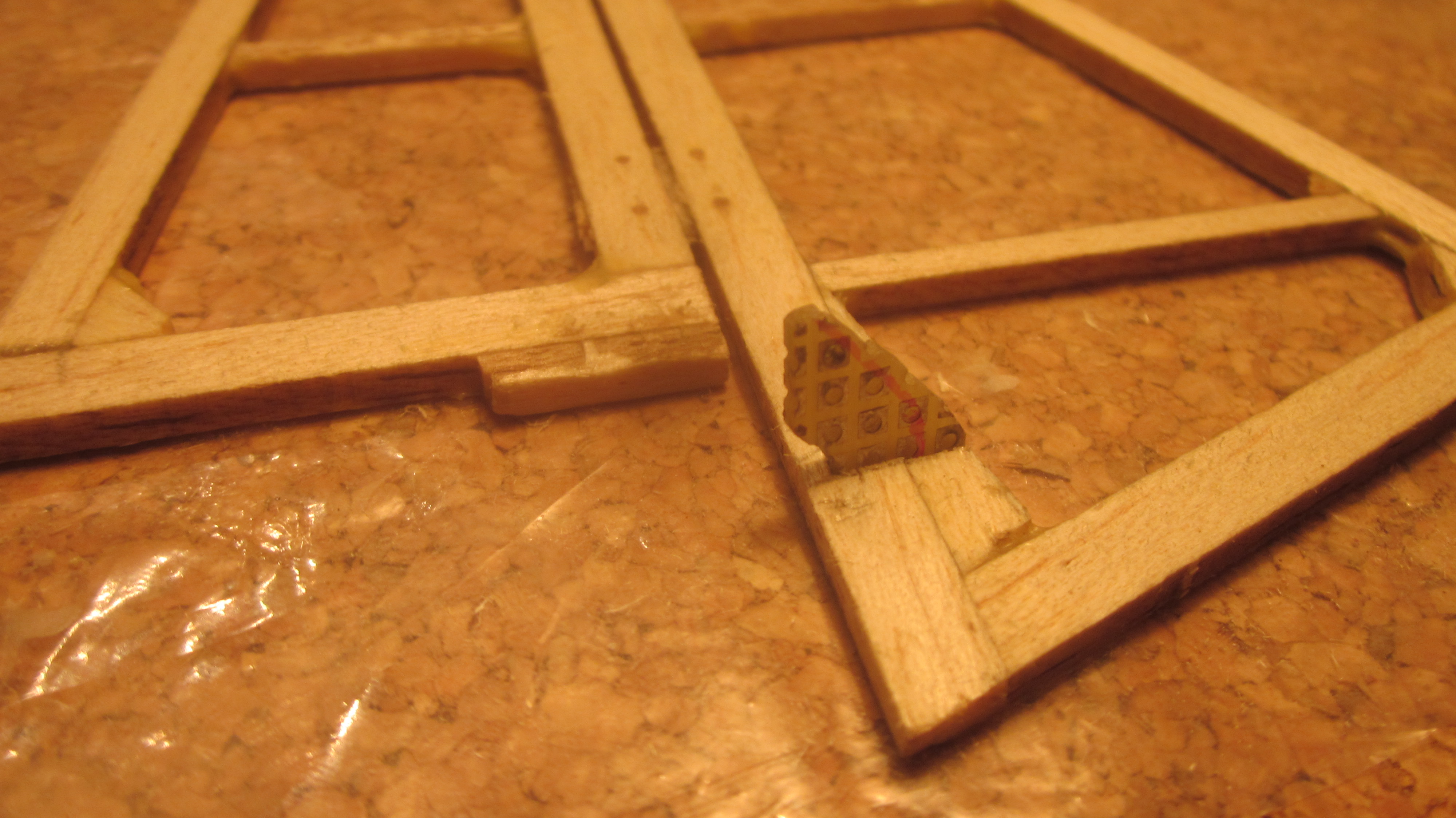

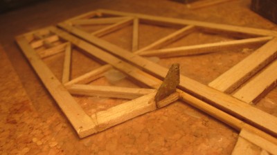

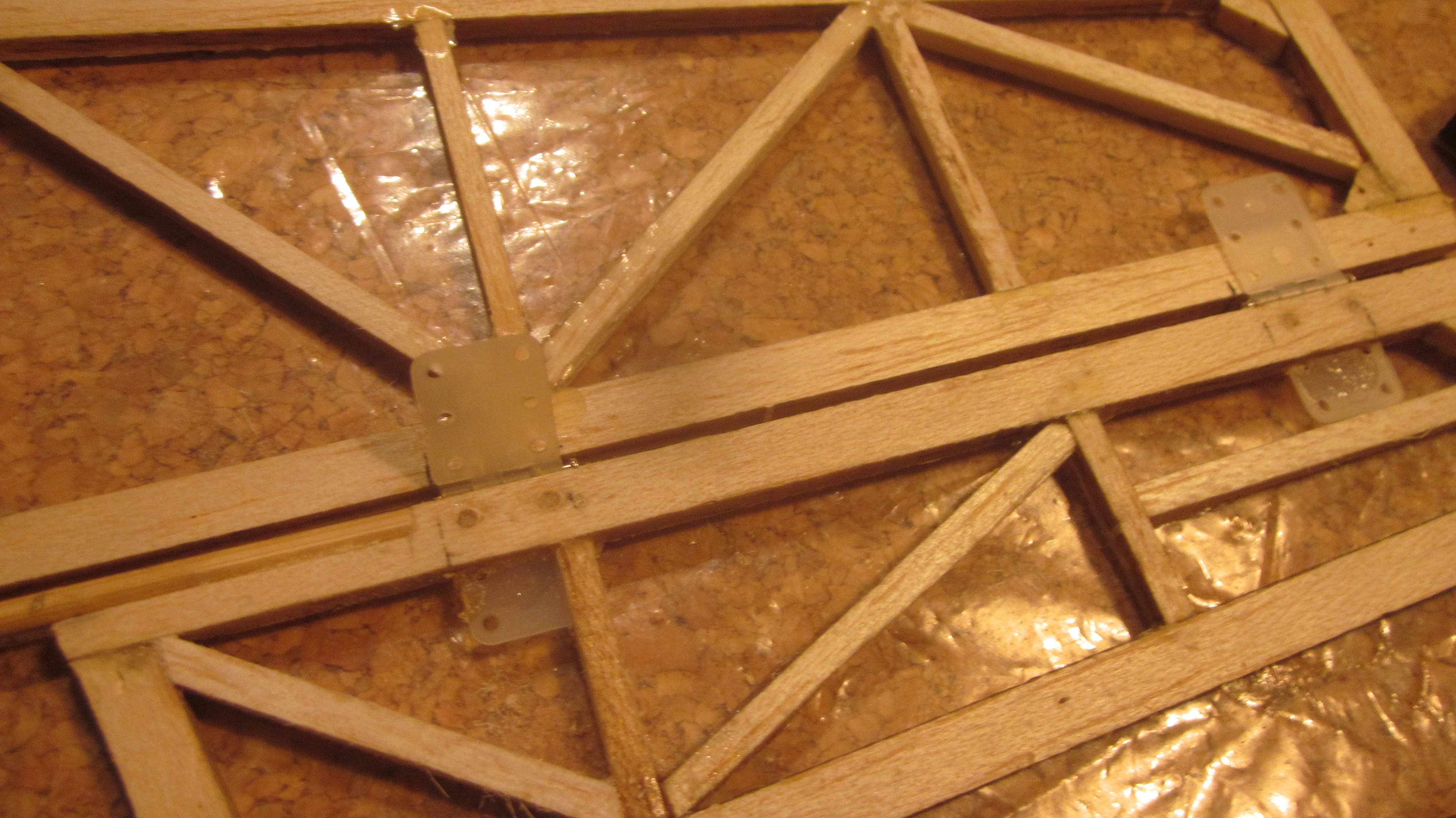

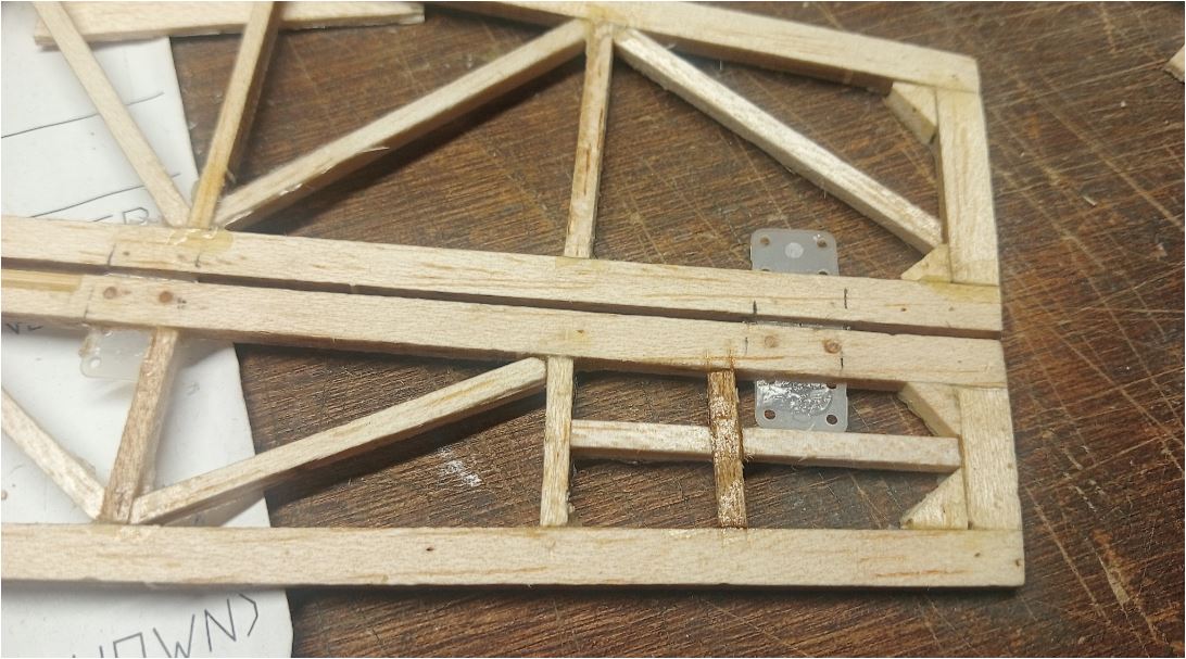

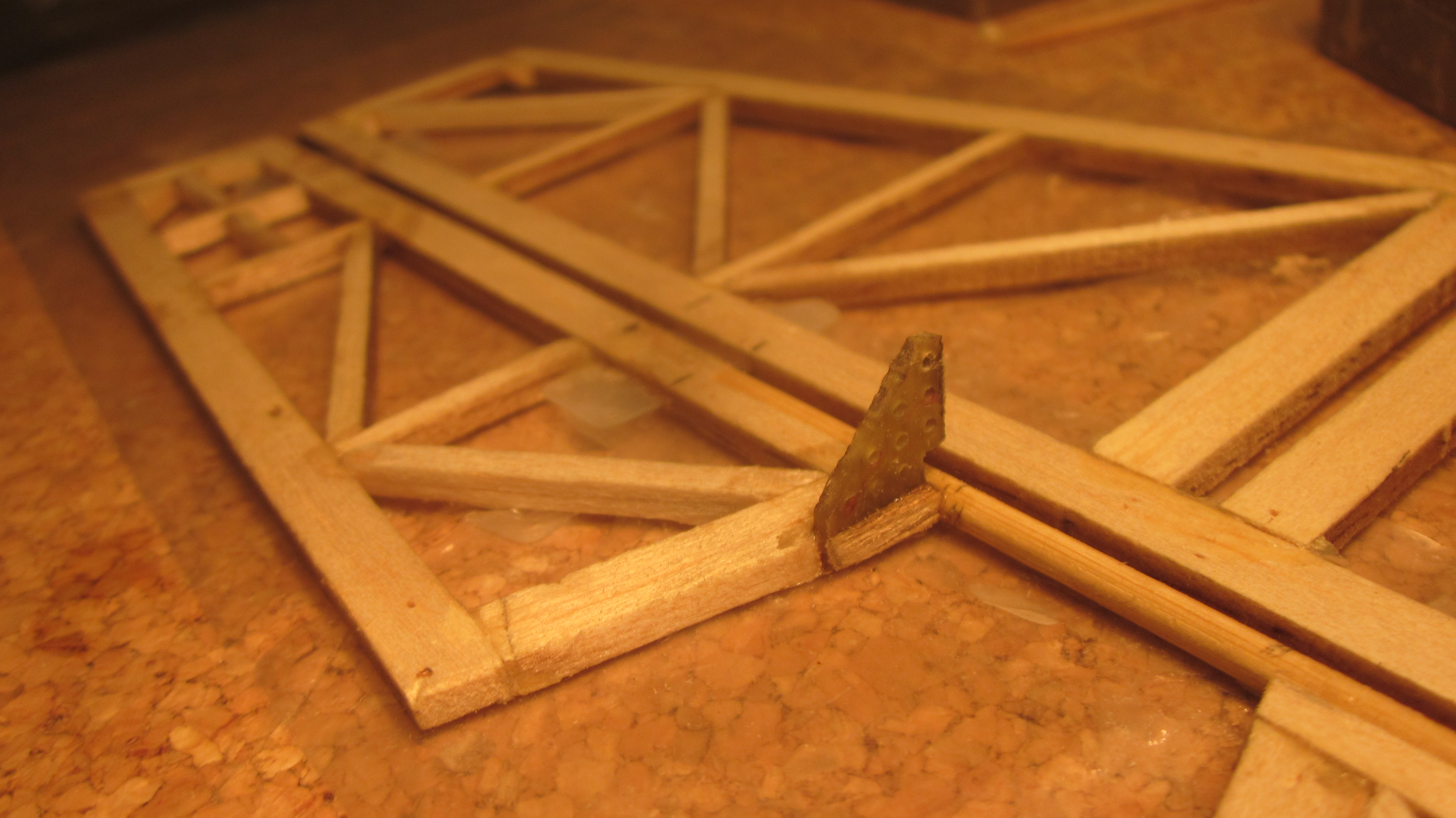

Acabo de pegar las dos escuadras de mando, en Horizontal y Vertical.
La cuestión con esto al principio era hacerlas en contrachapado de 1,5 o 2mm, pero con la madera, el orificio que hay que hacerle para Vincular la Varilla de mando de 1mm, suele tomar holgura, y al final el mando cuando lo activas, Baila bailando va, Baila bailando viene. :mrgreen:
Conclusión, las Escuadras las he echo, en placa de circuito de Fibra 1,5mm, que ademas el orificio esta echo de 1mm, y aguanta mejor con el tiempo el Bailoteo.
#1431894
Tú y el Capi son buenos cirujanos, meterle bisagras a eso tan pequeño es un verdadero reto. Se ven bien solo una observación en la profundidad, la estructura en "celosía" hacia las puntas en paralelo va a ser que no ..... para que no pierdas tiempo, trabajo y material colócale un larguero en vertical justo al medio del larguero horizontal y te quedará una cruz o + y eso ayuda mucho más sobre todo a evitar flutter.
Otro punto, dosifícate con el epoxy que para ese avión es muy poco necesario o nada necesario. :wink:

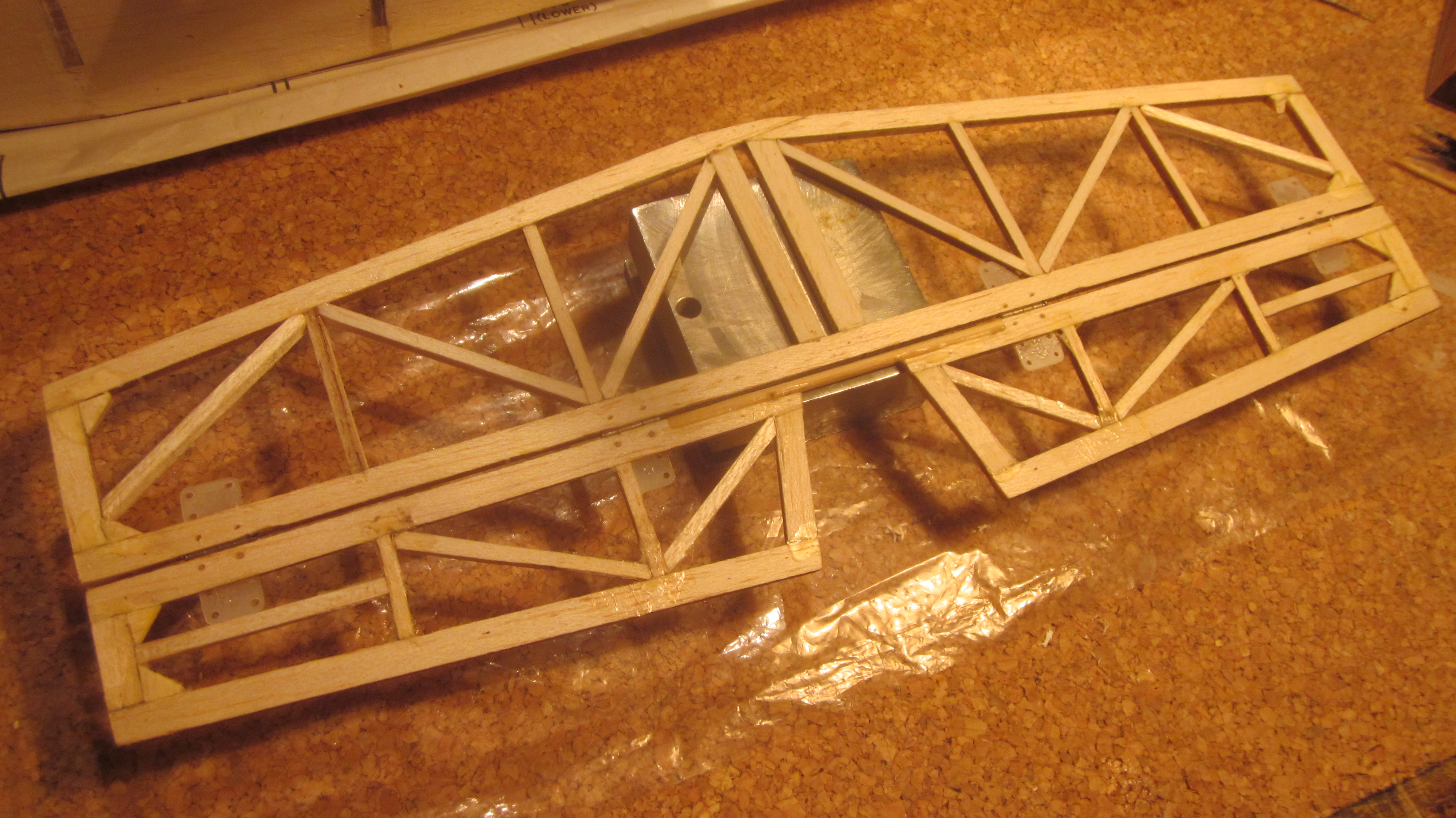

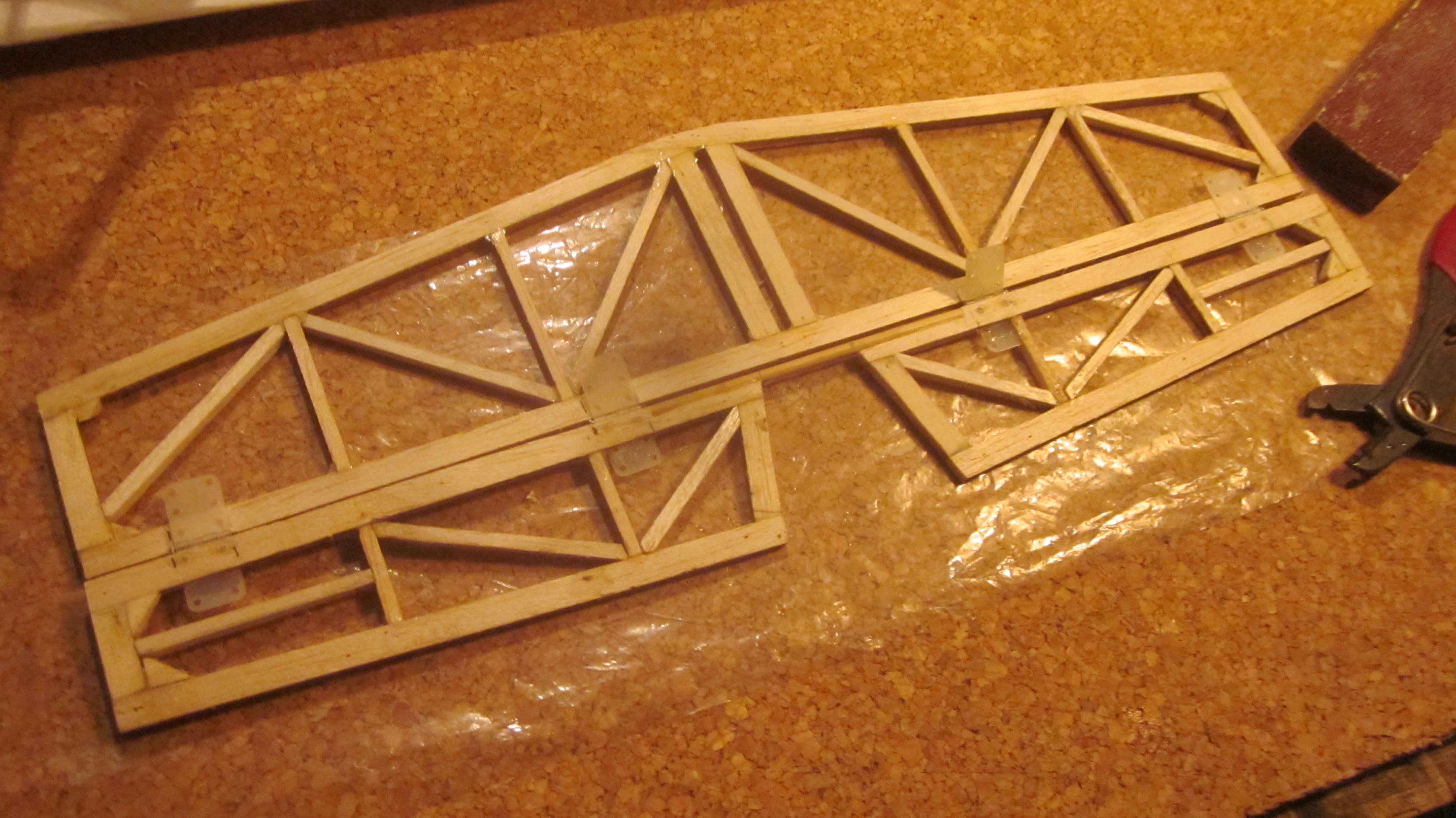

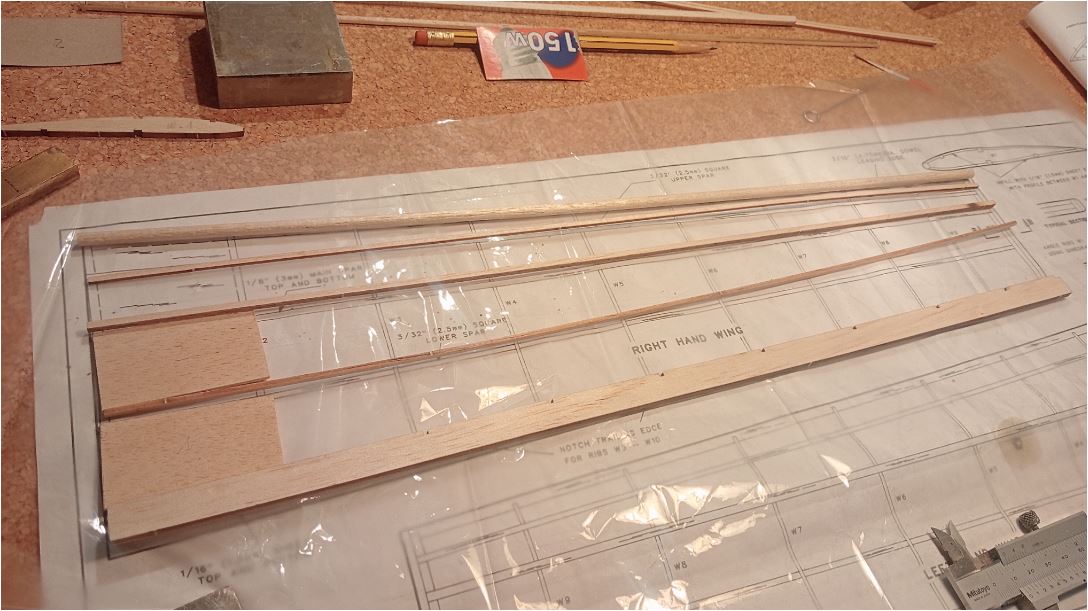

se ven bien solo una observación en la profundidad, la estructura en "celosía" hacia las puntas en paralelo va a ser que no ..... para que no pierdas tiempo, trabajo y material colócale un larguero en vertical justo al medio del larguero horizontal y te quedará una cruz o + y eso ayuda mucho más sobre todo a evitar flutter.
Quedo echo tal cual lo indicas, ya mostrare como quedo.
Nada, casi nada tuve que dar Epoxi, solo le enseñe a las piezas los botes de Epoxi y quedaron pegados Insufacto. :mrgreen:

Ojo que el enchapado del intradós y el extradós no tienen la misma longitud! Parece obvio, pero a mi me tocó cortar dos veces por no darme cuenta.
Ánimo!
Muchas Gracias por estar pendiente.
Pues fíjate, ese replanteamiento lo hice ayer en un ratin, y mientras lo estaba haciendo, pensé en ello, nada, el tema es antes de nada, Medir, medir,medir y mas medir. :mrgreen:

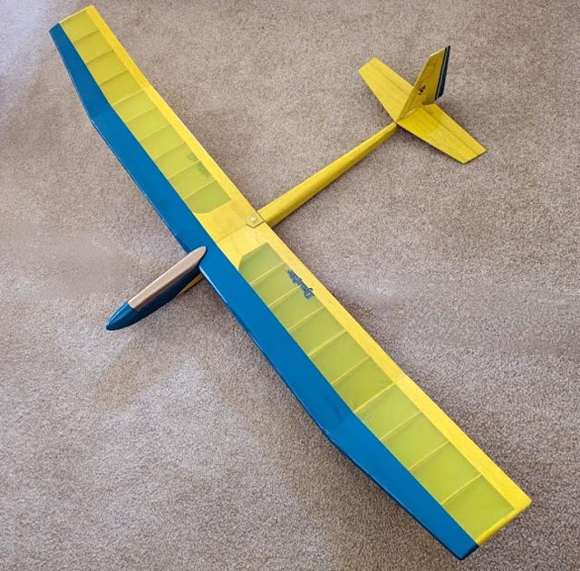

Hay veces, que uno se pone a buscar en Internet, modelos ,planos, cierto tipo de Aviones, etc,etc.
y mira por donde el otro día, di con una pagina parece ser Inglesa, dedicada al Vuelo libre con mucho que ver, y leer, y por su puesto, muy buenas imágenes, a todo esto algunas, recordando Viejos tiempos, y Antiguos Modelos, cuando casi el R.C ni Existía, o estaba a punto de salir.
Bueno solo quería compartirlo por aquí, por que me parece interesante, como asi me parecio, cuando vi estas dos fotos, volando Vuelo libre en una ladera y Lugar que me parecen muy bonitos, la que creo esta en Venezuela.
Aquí el enlace, a la pagina que comento. https://www.houseoffrog.co.uk/index.htm
Y aquí el enlace al articulo de las fotos que comento. https://www.houseoffrog.co.uk/gliders.htm

Los Frog, buenos recuerdos, un kit de Frog hoy cuesta un dineral. En su época muchos se iniciaron con estos kits o con los planos que han quedado, el primer Frog de la serie Seniors salió al mercado en 1952 y eran aviones muy sencillos y lo más importante BARATOS, fue en la post guerra cuando Frog apareció en un escenario de reconstrucción de Europa.

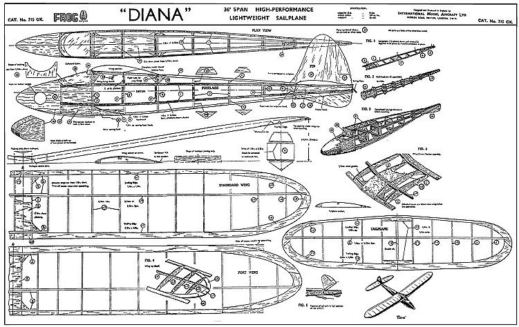

Deberían aprovechar que están los planos del Slingsby Skylark hermano del Swallow (Slingsby Swallow), aunque es un poco más pequeño que el Swallow merece la pena ampliarlo unos 18cm "retocando" algunos puntos y convertirlo a R/C, sería un buen proyecto sub 250 y traer a la vida ese avión como complemento del Swallow.
Aparte del Wren con el que muchos se iniciaron está el Diana, también sería un excelente proyecto de conversión a R/C sub 250, anoche justamente hablaba con un buen amigo que está en Darmstad Alemania y el resurgir de estos modelos junto a muchos Graupner se está moviendo mucho, muchos pensaron en DLG como el Pug pero la gente quiere algo real y un DLG por muy sencillo que sea ni se acerca a aviones como los sub 250 de Pichler y menos a un Frog sobre todo por el tema de la historia ..... El problema de los vuelo libre es el precio de los sistemas de control aunque si uno se anima es posible hacerlos, vamos que no es montar una emisora y receptor con servos :lol:
En Bélgica e Italia están en el "reduccionismo" trayendo a la vida antiguos veleros, reduciendoles el tamaño y rediseñandolos. Siendo aviones pequeños, sencillos y utilizando CNC laser de esas chinas de 100€ están haciendo verdaderas joyas. Mucha gente se molesta porque gracias a la normativa volvemos al pasado pero como en todo, gente a favor y gente en contra. No sé como sería la reacción de las autoridades españolas si unos chavales se van a un descampado a volar esos aviones pero seguro que por las buenas no los trataran.
Tibor Kertesz, que decir de ese chaval que en pleno siglo XXI se inició como muchos lo hicimos en los 70's pero de la mano de nadie. La última vez que supe de él fue en 2007 o 2008, es un mente inquieta siendo un chaval de 11 o 12 años ya iba por su cuenta y sus inicios no fueron fáciles sin embargo lo logró. Creo que el emigró de Venezuela y está en alguna parte de la Comunidad de Valencia y vuela F3F es contemporáneo con mi hijo o un par de años menor, por cuestiones de club creo que Cheo debe saber de él, para esa época ya me habían movido de Venezuela y la verdad poco sé de esos buenos amigos de allí. Las fotos sí son de la ladera del club las aguilas en Caracas pero a Tibor se le encontraba en otras laderas bastante más lejanas como Loma Lisa o el Jarillo en el estado Aragua a unos 200km de Caracas. El iba con otro chaval, no recuerdo su nombre y dadas las condiciones del país esos chicos realmente hicieron mucho con muy poco, una verdadera muestra de empeño y constancia porque para ser bueno en la vida solo se necesita ánimo, ilusión y paciencia.

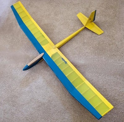

Con respecto al Diana, se ve Guapo, imagino que te refieres a este de 36 Pulgadas.

Si, el avión que refiero es ese el Diana, la envergadura es la misma que el Swallow y solo habría que mirar los largueros del ala. El Diana tiene un "sistema de control" en el horizontal que cambiando el ángulo lateral se controla la dirección y profundidad, es un sistema sencillo pero eficiente con elásticas. Si ves la foto donde Tibor lanza el avión parece que el horizontal estuviese torcido pero está ajustado para un giro cerrado a la derecha lo cual es compatible con la ladera de otra forma seguiría hasta los valles del Tuy :lol:
Mirate los planos del Slingsby Skylark, los reviso al llegar a casa y comentamos.

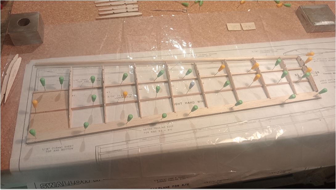

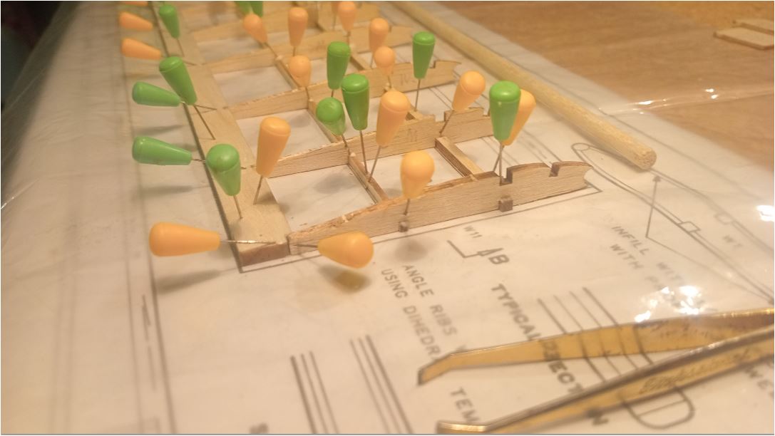

Capitán_Pattex escribió: ↑
Mar, 14 Oct 2025 11:40

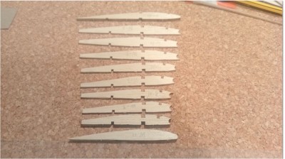

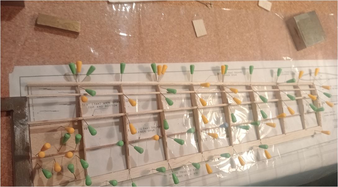

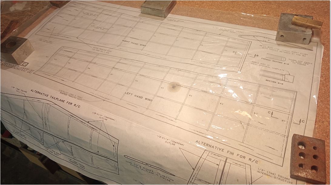

Una de las costillas me dio guerra en el borde de ataque a ambos lados, pero como el listón del borde de ataque era de balsa nada que un podo de lija no pudiera solucionar. A ver si tu kit está mejor.
Creo que te entiendo, yo antes de posicionarlas ya me di cuenta que las mas alargadas desde la Raíz, tienen poca muesca para montar el Borde de Ataque Redondo de Balsa, nada, como dices, con cuidado yo creo que no dará mucho problema, gracias por el comentario.
Esta tarde me gustaría ponerme a pegar algunas, Veremos.
Sigo. :arrow:
#1431926
Maestro, ciertamente recuerdo lo que indica el Capi, tomelo en consideración porque con lija se resuelve pero si mira la construcción del Capi da vertigo el desajuste y creo que es una "tara" del kit.
Se ve bien esa semi ala, usa más alfileres que un sastre :lol:. Por cierto, antes de inventar nada con el Colibrí calculé los materiales y coste, el Maestro Medina siguiendo su estandar de diseño y construcción mantiene dos medidas principales (2mm y 1mm) para gran parte del avión lo demás son largueros y por estimación sobre precio actual montarlo son unos 32,50€ + envío en madera, hay largueros que sale más a cuenta comprar una lámina y cortarlos y aún puede bajar un poco más la cuenta .... Para no rizar el rizo el ala será sin balloneta (integral) ahorrando entre balloneta y casquillos unos 75gr y el perfil será el RG-15 a 8,7% como el Speedo con lo cual se baja unos gramos el peso del ala ya que el E195 requiere más material por costilla. Igual el hacer los planos de cola en estructura mixta con los timones en balsa sólida. He estado mirando también el Skeeter que ya lo conozco y es un HLG de 137cm y 325gr en orden de vuelo, bajandolo a 100cm, haciendo los planos de cola en estructura, restandole los largueros cuadrados de 5mm del fuselaje y reemplazandolos por triangulos de 3mm, ahuecando el morro, reemplazando el bloque sólido de la cabina por corcho o depron laminado en 1mm de balsa y algún ajuste más es muy factible hacerlo entre 190gr y 210gr.
Pensé en el WoodChuck por su sencillez y rendimiento pero ese avión está muy visto :mrgreen:. En fin, ya veré.

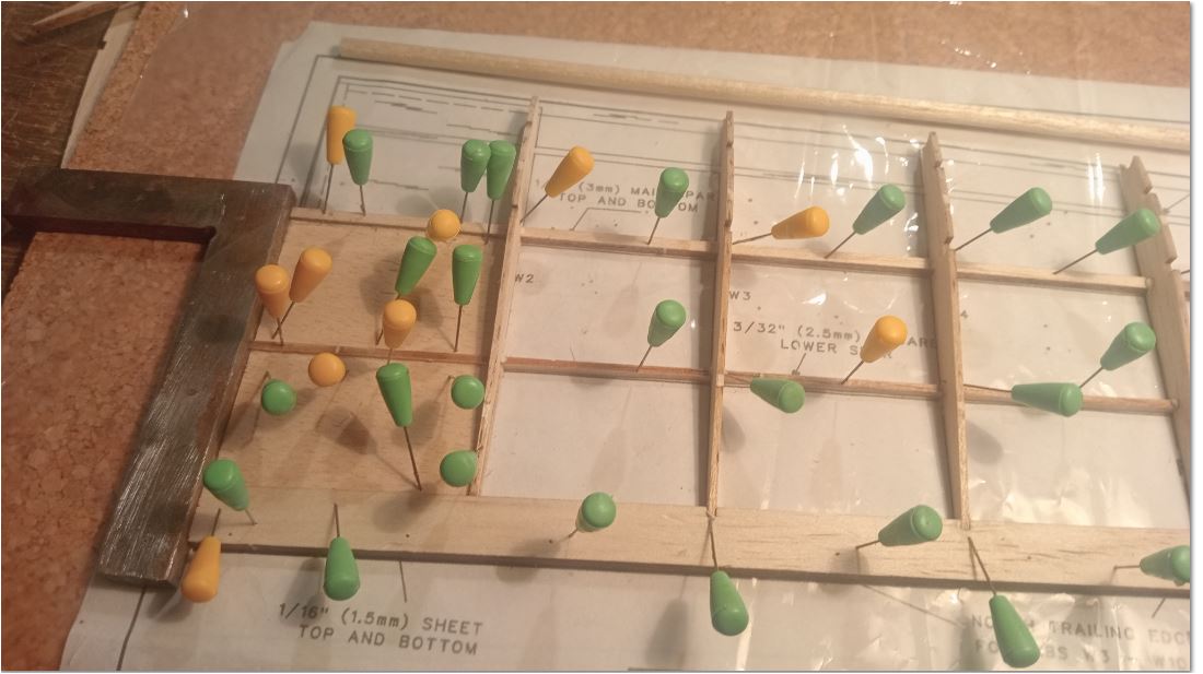

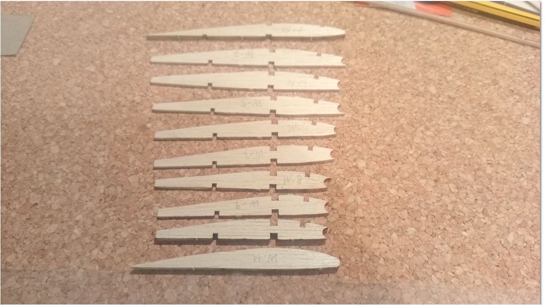

Después de unos días sin hacerle nada al kit de la Golondrina, en un rato casi de ahora mismo, le he montado y pegado, los dos listones de balsa delanteros hacia el borde de ataque y este ultimo también quedo pegado, solo faltaría para terminar la semiala, pegar los enchapados que faltan, pero como dije, lo dejare para cuando una las dos semialas al darles el Diedro.

Vigilant, antes de montar la semi ala verificastes las ranuras de posición de los stringers y largueros o las lijastes para "mejorar" ajuste de profundidad ? En un avión más grande un cambio asi no es significativo pero en uno pequeño sí.

Vigilant, dale un repaso a esas escuadras de fibra, van a durar lo que dura un peo en una hamaca ...... :?
Vale, que las hago en Acero al Carbono de un par de pulgadas de grosor. ? Jjjjj :mrgreen:
